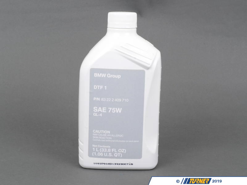

    Какой производитель масла Мульти -АТФ вам очень нравится , хочется сравнить параметры с оригинальным маслом ?
    Оригинальные масла DTF-1 / TF-0870 так же входят в класс вязкости SAE-75W и имеют класс качества GL-4 .
    Запах этих масел наверное обусловлен очень редкой присадкой , даже цвет у нее не красный , а желтый .
