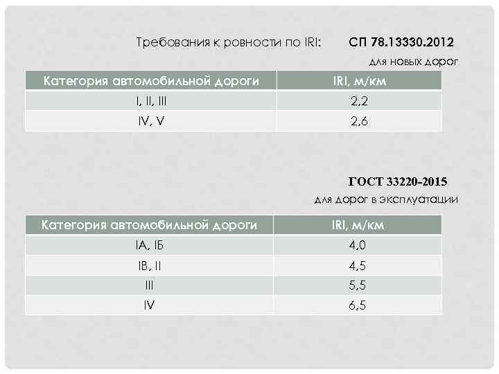

    Для дорог с твердым покрытием (движение колеса с минимальным проскальзыванием) принимают: rк = rd. https://megaobuchalka.ru/3/15586.html
    Изменение динамического радиуса по скорости Рис.3 и в зависимости от ровности дороги по IRI Рис.4 :https://cyberleninka.ru/article/v/p...sa-pri-razlichnyh-rezhimah-vrascheniya-stenda
    Обратите внимание каковы предельные значения ровности дорог по IRI и как изменяется значение динамического радиуса при этом.(от6-7,5мм при 2,2 IRI)и(от8-9мм при 2,6 IRI)
    Но шины, установленные на одной оси, могут изнашиваться не совсем одинаково. Это зависит от развесовки на левое и правое колесо одной оси, давление в шине, углов установки колес и т.д. Это приводит к различным радиусам качения колес на одной оси .
    Радиусы качения изменяются и вследствии колебательного процесса и увеличения проскальзывания шины в пятне контакта за счет роста коэф. тангенциальной эластичности КТЭ при скорости более 60 км/ч. https://www.bmwclub.ru/attachments/str-10-jpg.247223/
    Это тоже надо учитывать при работе различных систем автомобиля.
