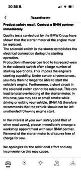

    В августе прошлого года пригнал из Европы Х5 G05, 25D. Сегодня в приложение пришло сообщение об отзывной по стартеру.
    Подскажите пож-та, есть ли смысл обращаться к дилеру для замены?
    К кому на этом форуме можно обратиться для заказа запчастей?
    Скрин сообщения в приложении на всяк сл. прикладываю.

    Если машина пригнана, а не куплена у дилера то в отзывной откажут, к сожалению
  8. Конь в пальто
    6 окт 2006
    34,628
    Откажут в любом случае.

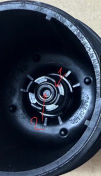

    Кто знает подскажите пож-та как проверить на месте ли данная резинка на крышке масленого фильтра? Резинка под цифрой 1 чтоли? или же где-то внутри должна быть, где указана стрелка под цифрой 2 ? (просто у себя потыкал внутри и там вроде никакой резинки нет, на скриншоте тоже вроде как нет) Скриншот нашел в инете
