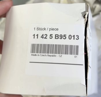

    vic1976 Старожил
    8 июл 2009
    6,022
    Оригинальный комплект крышки масленного стакана/фильтра на BMW B57 3.0 дизель.
    30d 40d 50d
    Новая ревизия, без проблем с резинкой внутри!
    11425B95013
