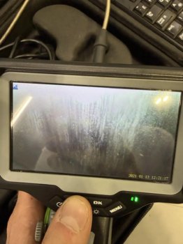

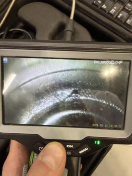

    Всем привет!
    Меня зовут Евгений, к сожалению мое знакомство с форумом происходит при печальных обстоятельствах, но как есть, хотелось бы толковых советов от людей с экспертизой.
    Машина BMW X7, 4.0d, 2023 года выпуска, пробег 47 000 км.
    Поменял масло в двигателе на вполне легитном сервисе, заправился, выдвинулся на Москву, по прошествию 300 км из выхлопной повалил белый или сизый даже дым, машину затрясло, я остановился, заглушил машину, позвонил дилеру, сказали если нет критических ошибок то можно потихоньку ехать, я попробовал, но ее затрясло еще сильнее и на скорости 30-50 км/ч как из огнетушителя белый дым и троение еще сильнее, я вызвал эвакуатор и на Москву, подозревали турбины, но сегодня из дилера пришел такой ответ :

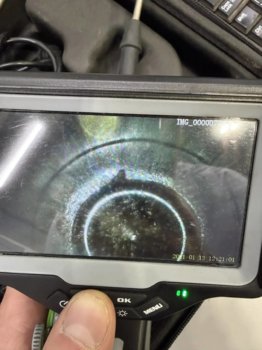

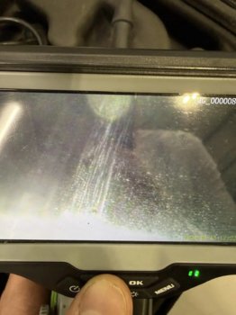

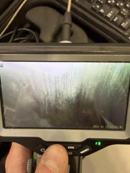

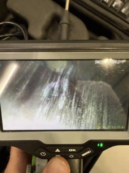

    "При первичной диагностике машину пришлось ловить, чуть не ушел двигатель в разнос. Провели полную диагностику двигателя, так же сделали эндоскоп цилиндров и увидели внутренние повреждения двигателя, а именно:
    Задиры в цилиндрах и разрушение поршня, в связи с чем, требуется замена ДВС, фото с эндоскопов прикладываю"
    В общем они подозревают или топливо или масло или непонятно что, автомобиль 2024 года, пробег 47к, следил за ним пристально, поискал в инете, абсолютно ничего указывающего схожего не нашел, вот пришел сюда за советом, есть мысли парни?

    Теплообменник ЕГР смотрели?

    Сколько масла слилось при диагностике?

    Где обслуживаюсь было уже 3 машины с прогоревшими поршнями. Все рестайлинги до 60 ккм. На ресте другая топливная с совсем другим давлением и стальные поршни, видимо форсунки начинают лить и прожигают сталь, которая хуже отводит тепло по сравнению с алюм
    Мне фотки поршня показывали – там поршень как мандарин без дольки буквально, я охренел, когда увидел

    Клапан в башке целый ? Чип был ?

    Вчера ночью увидел информацию о отзывной компаний для дизельных двигателей BMW B57, мой VIN - в списке :
    "Замена крышки масляного фильтра и при необходимости проверка масляного контура", позвонил дилеру чтобы проверили, крышки действительно нету, возможно это и послужило причиной.

    Если поршня чёрного цвета, это вовсе не означает, что он сделан из стали. Инженеры бьются над снижением инерционных масс, а тут вместо алюминия херак прилепить кусок стали.
    Вариантов расшифровки несколько, но то, что поршень сделан из Алюминия, вопросов не возникает.

    :D :D :D мы всегда верим, что отделаемся резиночкой в крышке. Резиночка тут не виновата. Очень сильно смахивает на проблему с форсунками.
    Хотя ...... надо мотор изучить досконально. Куда она припарковалась, эта резиночка.. Если в канал на масляную форсунку охлаждения поршня, то вполне может быть...
    ЧИП, отключение ЕГР ???

    что значит крышки нет, мотор бы не работал вообще без нее, техкомпания подразумевает замену ее на нового образца.
    тем более по выложенным вами картинкам видно, что проблема не в подаче масла, а в подаче топлива или воздуха вкупе с ЕГР

    Чипа нет, ЕГР не знаю, поеду в сервис изучу все, но я звонил ребятам, сказали у чела 1в1 ситуация, только на пробеге 9000, поменял масло, поехал в путь и приехал на эвакуаторе, без мотора

    Суть отзывной - пластиковая пробка из крышки падает в масляную систему

    Соболезную, причина найдена , ищите новый мотор. Раньше нужно было регистрироваться, об этой проблеме на этом форуме и в чате иксов писали неоднократно..
