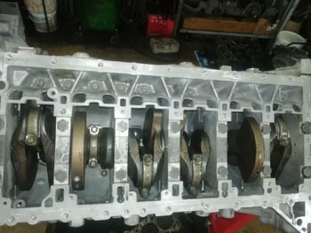

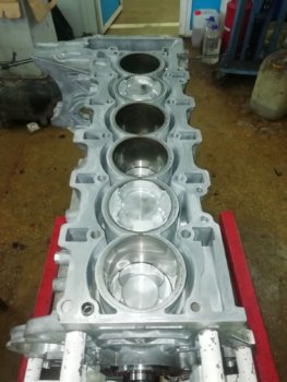

    Фото на понедельник)
    #117 Gajduk163, 7 апр 2021
    Bomj-na-X5, turistmox и Jazzzzzzzz нравится это.
