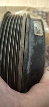

    Пробег - 70000км. Появился посторонний шум (лязг, стрекот). Отчетливо слышно под аркой правого колеса.
    Замена демпфера, роликов, ремня. Демпфер застучал (прикрепляю), но внешний вид норм. Ролики, ремень в целом норм, но решил тоже поменять.

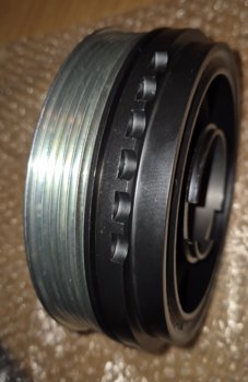

    Из интересного
    Отметки балансировки маховика
    Не знаю, есть ли такое у оригинала

    Родный демфер красивый снаружи. Резина мягче, чем в новом неориг. Но разбит, люфтит поперёк оси, видно по зазору на фото. Ну и похрустывает, когда сжимаешь торцы.
    Шелест клёкот повизгивание ушло. А там видно будет...
