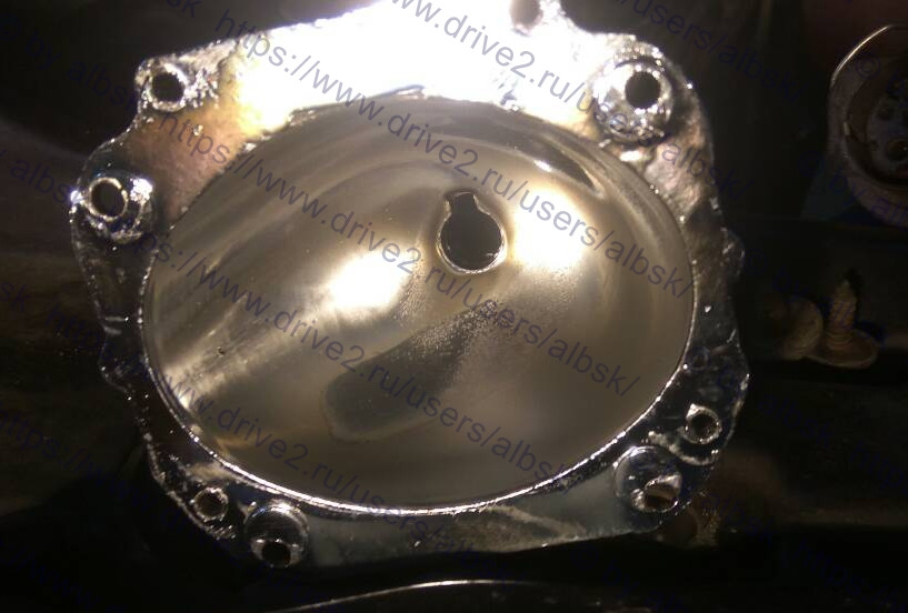

    фотка плохая, но вот о чем идет речь: внутри линзы есть отражатель (блестящая фигня), со временем ксесон выжигает отражающий слой и зеркало начинает мутнеть, соответсвенно от лампы меньше света попадает на дорогу. На собранной фаре его конечно не увидишь, а вот если снять линзу, то все будет очень наглядно. У меня было именно так.
    Добавлю что помутнение может быть и на прозрачном пластике фары, но это обычно уже очень запущенный случай и скорее будет являться следствием использования некачественных ламп. Если оно не глубокое, то стекло можно полирнуть и внутри. но тут уже как говорится, вскрытие покажет. Хотя можно и самому телефоном посветить и попробовать посмотреть
    РАМспорт нравится это.
