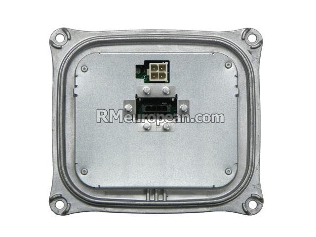

    В общем, вышел у меня грандиозный конфуз сегодня при установке фар.
    Снял бампер, пересобрал новый бампер со старыми окрашенными частями и решётками, попутно заменив нижнюю на новую.
    Снял фару и начал разбирать с блока розжига, а он совсем другой в месте крепления.
    Блоки розжига для новых фар 63123456035 (036) оказались не совместимыми со старыми блоками розжига (4 крепления вместо трёх, другое расположение разъёмов).
    Старый блок розжига:
    Новый блок розжига:
    Добавил ещё фотки как разобранный перед (не М-тех) выглядит.
    Также на фото видно временное решение восстановления фары, которое продержалось с сентября прошлого года (первые 14 фото). Всё работало исправно.

    Забрал новые блоки, поставил один на фару.

    Поставил.
    Первые два фото - сравнение новой фары и старой (не битой). Слева старая, справа - новая.
    3, 4 фото - новая фара.
    5 фото - всё установлено.
    6 фото - ближний (пока отрегулирован на глаз).
    7 фото - дальний.
    8 фото - во дворе, хорошо видна светотеневая граница.
    В итоге, всё переднее освещение новое. В глазках оставил MTEC V3.0.
