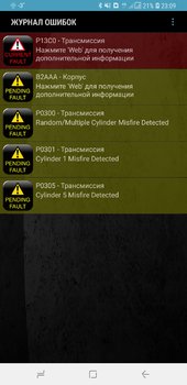

    кто с n55 тому приходится менять фарсунки,
    что скажите? 1 и 5 цилиндры? фарсунки
    рычит на холодную и фибрирует

  18. rix
    rix Завсегдатай
    24 дек 2007
    483
    Самарская обл.
    была точь в точь такая шняга, корпус, мисфая...
    все таки элм не очень дружит с нашим блоком управления
    я меня был косяк в первоначальной прошивке блока
    https://www.bmwclub.ru/threads/zavoditsja-i-gloxnet-n55.1192663/page-3#post-37781902
