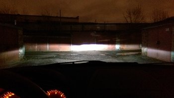

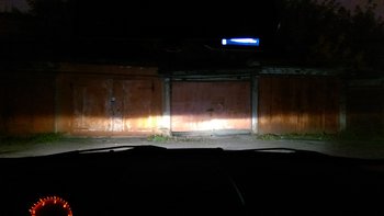

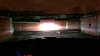

    Попробуйте сфоткать с такого же расстояния, как я в гараже и сравнить с моим фото. Если пучёк света будет примерно такой же формы, значит отражатель выгорел (Окулист объяснил в сообщении 369).
    Сравнить могу только фото в гаражах. Первое фото - старые фары (01.10.2017), второе и третье фото - новые фары ближний и дальний соответственно (21.04.2018).

    #44 Lexich, 30 янв 2019

    В старой старая оригинальная с конвейера, в новой - новая Philips 85415XV2S1 (сообщение 343).

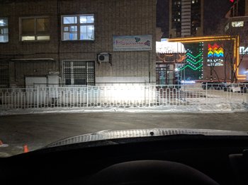

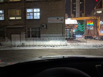

    Пока, к сожалению, сфотографировать могу только так, по пути нет места где можно просто напротив стены встать.
    Фары светят на первых двух фото немного вниз из-за того, что стою под небольшим наклоном.

    по-моему, норм все. конечно, не так, как новые. но вполне себе
