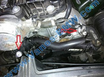

    длинна патрубка ЕГР по трубопроводу и не составит более 50 см.
    следовательно в этом егр ходит не более 0,5л жидкости, и этот объем ну не как не сказывается на температуре жидкости в целом.
    Ну а если эти пол литра сильно влияют на систему охлаждения, то с нашим удаленным ЕГР надо соединить патрубки что бы на их концах не стояли заглушки.[​IMG]

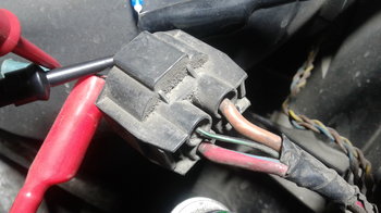

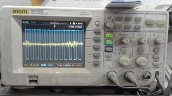

    На разъеме вентилятора проверить наличие постоянного питания и массы под нагрузкой (лампа накаливания головного света) и наличие управляющего сигнала при достижении температуры включения или включенном кондиционере (при помощи осциллографа). Для понимания, в какую сторону копать. Либо сгнила плата управления вентилятором, либо проблема в автомобиле. При отсутствии необходимых приборов можно на разъем подключить вентилятор с разборки, заведомо исправный, будет ли он срабатывать при необходимых условиях.

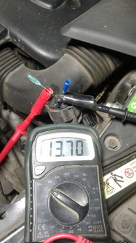

    Проверка на разъёме вентилятора
  19. Atlantis24
    Atlantis24 Завсегдатай
    3 апр 2018
    830
    Красноярский край
    Коричневый толстый - масса.
    Красный толстый с синей полосой - Питание Вентилятора
    Черный с зеленой полосой тонкий - управление вентилятором.
    Цвета проводов могут не совпадать!!!

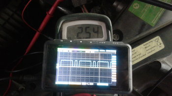

    Можем проверить простым мультиметром наличие питания и целостность управляющего провода от разъема до моторного компа (измеряется между массой и управляющим порядка 2.5 вольта на включенном зажигании).
    2 фото осциллограмма, для наглядности.

    У меня попроще. DS203. Лет пять пользуюсь. Для моих нужд хватает. С Ali куплен.

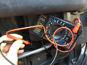

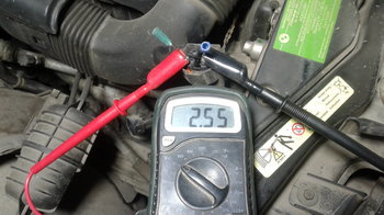

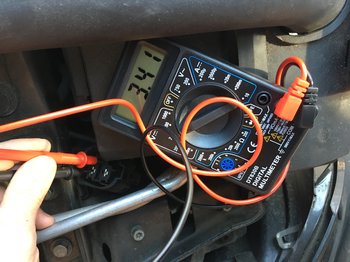

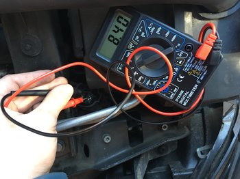

    Огромное спасибо за совет. Сегодня заглянул под капот (фото в приложении). Сделал все замеры, показания отличаются от Ваших... не знаю только, что это означает. Верно ли я понимаю, что с управляющим проводом все в порядке и питание поступает? Куда двинуться в поисках дальше?

    Как вариант - сгнила плата управления на вентиляторе. Подключить на вашу машину заведомо исправный и включить кондер на заведенной машине. Должен заработать. Можно ни снимая с другой машины удлиннить проводами должного сечения подключить к вашей проводке

    Замеры нужно проводить на заведенной с включенным кондером относительно провода массы. (масса - питание; масса - управление)

    Есть возможность проверить работоспособность - заменой вентилятора на Авто у товарища. Допустим все будет работать должным образом, с финансовой точки зрения, мне это грозит покупкой нового вентилятора или есть альтернативный вариант?

    Я проводил просто с включённым зажиганием.

    Не очень корректно, но в данном случае на результат не повлияло.
