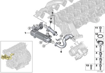

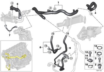

    А можете меня ткнуть носом в термостат ЕГР, не могу никак номер на схеме найти... LT77746

  23. Mustafa
    Mustafa Участник тусовки
    25 янв 2006
    90
    Странно действительно. Точно он? Не соседний с ним патрубок? Как-то уж слишком дешево - 900 руб. за термостат, да и заменителей не выдает
  24. mottor
    mottor Абориген
    10 мар 2015
    2,486
    неточно он, на схеме выглядит именно как термостат, а на фото деталь как простой патрубок
    ценник примерно около 1000р и должен быть

    Нет, под капотом не смотрел )) Да я в принципе представляю как он выглядит, и на картинке вроде он, но смущает описание и отсутствие предложений по заменителям. С основным термостатом проще гораздо

    Это он.
    Я разбирал его если отсоединить пластиковый патрубок от металлического корпуса ЕГР в нем будет стоять пружина та самая которая при на греве расширяется(пружина растягивается) и открывает заслонку.

    У тебя 30d или 35d? Мне кажется, ЕГР немного отличается у них
  29. Igorsan24
    Igorsan24 Завсегдатай
    28 авг 2017
    535
    у меня 30д
    [​IMG]вот мой термостат №8
    [​IMG]это твой №6
    номера разные да. Но с виду одинаковые и принцип я на 90% :D уверен что это он. Я посмотрел по твоему вину ничего другого нету. кроме него.
