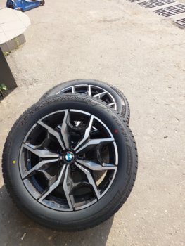

  1. Nik19Bl
    Nik19Bl Участник тусовки
    20 июн 2025
    134
    Собрал зимний комплект колес
    штатные диски 19" (черт его знает что за стайл, забирал на них с салона)шины
    Hankook W636A Winter I*Cept IZ3 X 235/55/19 (производство Китай)
  2. sas2k
    sas2k Абориген
    18 апр 2007
    2,087
    Это 887M.
    А датчики давления какие поставил?

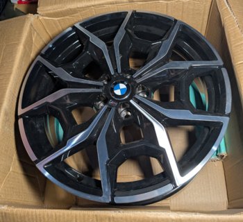

    Оригинальные диски новые можно относительно недорого купить 887m.
    Оригинал сделанный в Китае.
    7.5 х 19, is 32mm
    Я брал за 85 4 шт, сейчас вижу 90 цены.

  23. Матрос Железняк
    19 янв 2011
    4,044
    Кемеровская обл.
    они недорогие, потому что дизайн на любителя)
  24. sas2k
    sas2k Абориген
    18 апр 2007
    2,087
    Недорогие, тк производство Китай и логистика Китай.
    Как и автомобили БМВ Бриллианс Китай (у меня теперь такой ix3).
    Это Вам не ronal Mexico \ Poland привезти.
    Дизайн современный.
    Если Вы обратили внимание, то старые дизайны полностью серебристых или полностью черных дисков с округлыми формами ушли в прошлое
    Сейчас буквально на всех современных машинах диски именно такие - покрашены в черный, а сверху отфрезеровано до голого металла и в лак.
    И все такое ребристое и угловатое.
    Это как с компами и клавиатурами, - помните 30 лет назад они все были белые, а 20 лет назад стали все черные?
    Нравится/не нравится - это уже вопрос вкуса.
    Вот оптику и нозрищи БМВ еще делает красивущие )))
