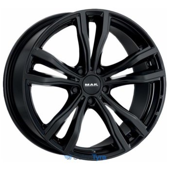

    А такие? Классные итальянские диски. Долго искал, но нашёл новые. Диски MAK X-Mode 9.5x21 5x112 ET43 DIA66.6 Gloss Black. Встали отлично. Разница в вылете 1 мм незаметна совсем. Они есть серебристые и чёрные с серебристым. Бюджет 170.

    МАК это ж тайвань-тайланд
  17. Serf56
    Serf56 Участник тусовки
    6 май 2022
    287
    Не реклама: https://www.makwheels.it/en/. Все документы были про изготовителя из Италии, TUV отметка есть на дисках. У них есть представительство в России, из Италии возят.
    Бес нравится это.
  18. Бес
    Бес Старики-разбойники
    18 окт 2008
    15,658
    Это всегда была Италия. Как сейчас - не знаю.
  19. Pavel 777-97
    11 сен 2003
    55,584
    Лет 15 назад по какому-то случаю присматривал диски, продавец сказал, что это такая же Италия как БОРК Германия.
    Как на самом деле - не проверял. Спорить не готов.
  20. G-GRID
    G-GRID Старожил

    Продавец ввел в заблуждение, либо путаешь с дисками МОМО(немного схожие названия). У них была линейка которая делалась в Италии и Тайване.
    Также у OZ Racing было производство в Италии и Азии.
    Бес нравится это.
  23. Pavel 777-97
    11 сен 2003
    55,584
    Возможно.
    Так эти МАК норм или таксе?
  24. Провинциал
    Провинциал Партнер клуба
    28 мар 2005
    61,524
    В целом, как литье -норм.
    Основные косяки -окрас, но его можно сразу посмотреть.
    Сейчас сильно сократились объемы поставок(причина думаю понятна) и если раньше вопросов с докупкой(при необходимости) не было. Ассортимент поддерживался, а машины(поставки) ездили стабильно раз в две-три недели, то сейчас все печально.
    Лично знаком с владельцем компании, бывшим дистрибьютером МАК в России, сейчас их даже с официального сайта МАК убрали(((
    Все ждут возврата нормальных торговых отношений.
    FantaMax и Бес нравится это.
