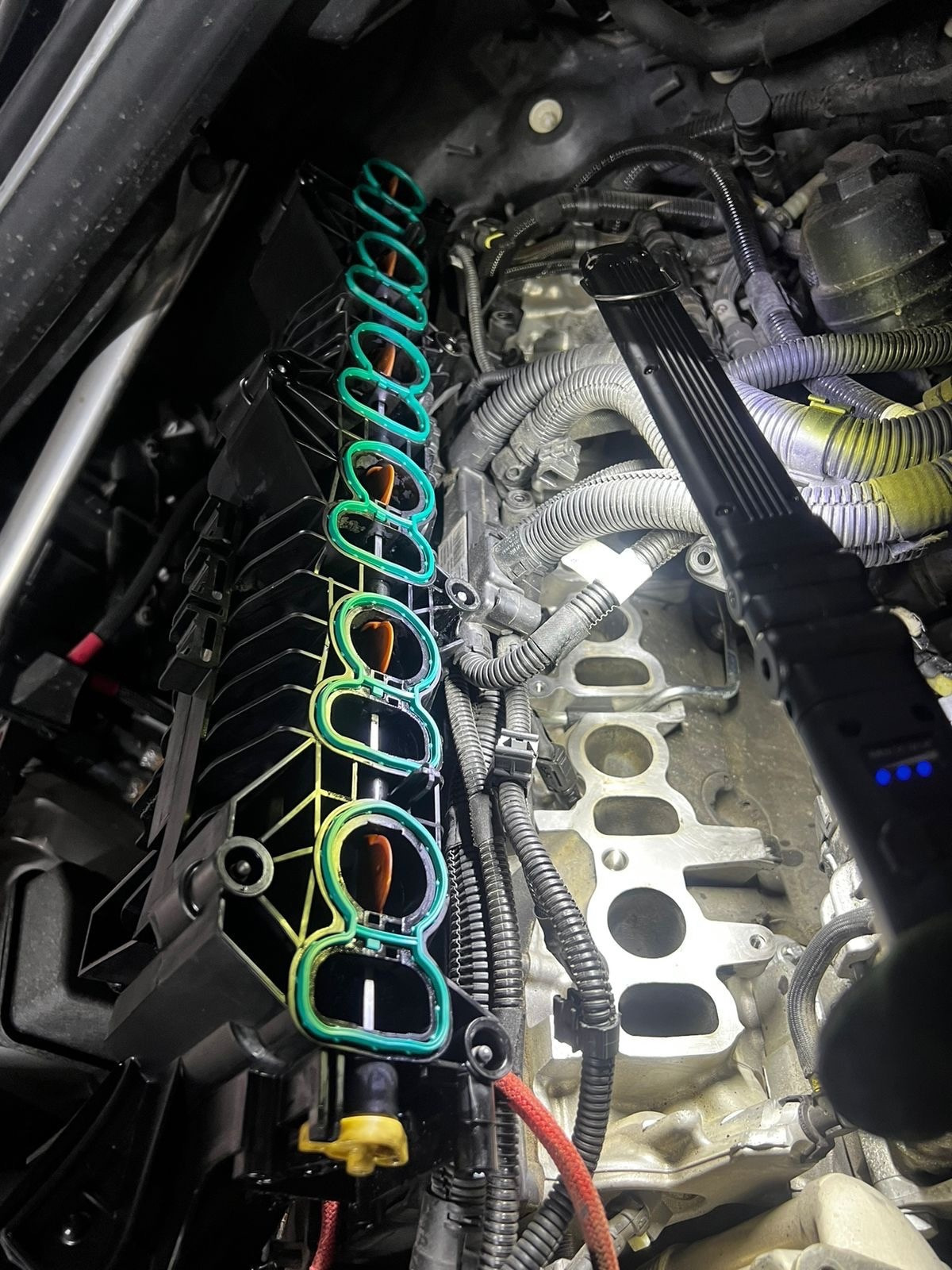

    Всем привет!
    Честно говоря, были сомнения в необходимости данной процедуры, т.к машина приехала из Европы с пробегом 86 тыс., а спустя 2 месяца сделан Stage 1 с отключением экологии (мочевина, ЕГР, вихревые заслонки).
    В итоге для самоуспокоения решился, чтобы не гадать, а раз и навсегда закрыть данный вопрос.
    Прокладки были использованы оригинальные (8 шт., металлическую не меняли за отсутствием необходимости) — 12800 руб.
    Номера прокладок:
    11618579879 — 6 шт;
    11618579882 — 1шт;
    11618579883 — 1шт;
    11618471742 — 1шт.
    Да, оригинал теперь делают в Китае. Такие дела.
    После снятия впускного коллектора, оценив ситуацию, понял, что в общем то и не обязательно было туда лазить. Да, сажа есть, но в разумных пределах:
    Как видно на фото, криминала нет.
    Впускной коллектор замочили на пару часов в химию, после отмыли, проверили заслонки — состояние идеал, люфтов не обраружено вообще. Каналы почистили ореховой скорлупой — было интересно наблюдать за процессом.
    Результат:
    После все, разумеется, собрали, и я довольный уехал из сервиса. Процедуры проводили примерно месяц назад или больше, полет нормальный. Стоимость работ — 14000 рублей.
    Благодарю за внимание.
    Цена вопроса: 26 800 ₽
  12. SergeyBu
    SergeyBu Участник тусовки
    22 июн 2023
    42
    Белгородская обл.
    Ну Европа пытается избавиться сразу как заканчивается гарантия. Вообще у меня основной вопрос по этой саже, стоит ли обращать на это внимание. Это только проблемы саженого или может быть проблема форсунок, топливной или ДВС?
  13. SergeyBu
    22 июн 2023
    42
    Белгородская обл.
    Так на фото это в плохом состоянии? По описью автора, что вроде ничего страшного нет

  14. birbamirba
    birbamirba Завсегдатай
    9 апр 2012
    592
    вопрос в том что не страшно по рассказам, но страшно в реальности, вот такой вот кусок сажи отлетит , попадет в цилиндр, а после влупит в крыльчатку турбины в ее горячую часть, с известными последствиями, пора в сервис на процедуру чистки, и это ведь только начало, 50000р отдаст сейчас, после еще 100000 потратит на удаление экологии, а это извините уже 30 полных заправок, то есть год бесплатного передвижения, потом форсунки, потом турбина, и так далее.
