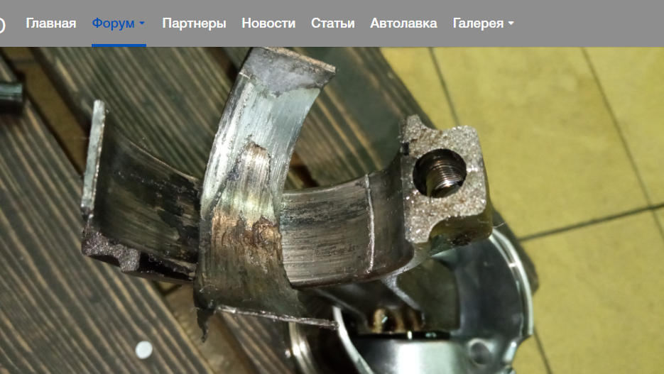

    В указанной ветке обсуждается тема слабости вкладышей на моторах n57. Уважаемые люди рассказывают о массовом падеже данных моторов. Вот и Лёха MegaMech выложил фото пациента.
    Фото (open)
    Opera Снимок_2020-12-14_155954_www.bmwclub.ru.png Opera Снимок_2020-12-14_160014_www.bmwclub.ru.png Opera Снимок_2020-12-14_160110_www.bmwclub.ru.png
    И сделал предположение о причине поломки.
    Лёх, как ВКЛАДЫШИ могут быть причиной износа вкладышей ??? Если мотор правильно сконструирован, если правильно эксплуатируется, если заливается моторное масло, то коленвал и вкладыши практически никогда не соприкасаются. Поэтому вкладыши делаются с покрытием из баббита, который очень легко сдирается обычным ногтем.
    Я уже сто раз приводил картинку, приведу ещё раз
    Фото (open)
    На этой картинке результаты исследований лаборатории Трения и смазок НИИ Машиноведения им.Благонравова. Там чёрным по белому нарисовано, что нормальные по вязкости моторные масла, способны образовывать масляный клин между вкладышами и коленом уже на оборотах стартера. В то время как маловязкие "масла" это же самое могут делать на оборотах гораздо выше оборотов ХХ .
    Что это значит? Это значит, что двигаясь по трассе на 8-й передаче со скоростью 120 км у тебя на тахометре будет немного больше 1000 оборотов. И если у тебя в моторе залита модная жидкость, то твой коленвал будет ( в самом лучшем случае) работать в режиме граничного трения. То есть соприкасаться с вкладышем. Чего не может быть на маслах с нормальной вязкостью.
    Это на МКПП у нас обороты всегда будут выше 2000, поэтому даже модная ссанина может выполнять свои функции. В отличии от варианта с АКПП, где обороты гораздо ниже.
    А теперь добавим сюда ещё ЧИП, что повышает давление на поршень и получаем даже сухое трение в паре вкладыш-коленвал. О чём и сказал Ромыч
    Это первая, возможная, причина - долгая езда на ссанине по трассе на низких оборотах двигателя.
    Вторая из возможных причин - погнутый от ЧИПа коленвал.
    Ты посмотри внимательно на своё фото с крышками. На вернем вкладыше отчётливо видно, что коленвал прилегал не правильно. То есть был согнут.
    Остаётся вопрос. Коленвал согнуло ПОСЛЕ того как он стуканул или ДО того. Потому как я когда искал б/у коленвал, они все имели прогиб. Самый лучший, что я нашёл, это был с прогибом 0.12. Вовка не даст соврать, потому как он лично возил его на промерку. Во всех, что я нашёл у себя в крае, прогибы были в районе 0.2 мм плюс минус. И это с абсолютно рабочих моторов. А у стуканутых, в лучшем случае, как у меня сейчас лежит, это от 0.5мм. Современные коленвалы облегчённые, поэтому и гнутся как хотят. Особенно если использовать ЧИП. Не зря для моторов рассчитаных на больший крутящий момент используют другие коленвалы
    А у нас пофигу. Намотали мотору КМ по самое немогу и давай наяривать. А потом что такое..??? Мотор застучал. А почему бы ему не застучать, если вы ему впендюрили КМ который он не может переварить.
    Третья, возможная причина - потеря давления масла в турбине.
    Если в турбине происходит потеря давления масла( и совсем не обязательно, что оно будет теряться во внешнюю среду.), то это происходит как раз после 2-й шейки ( на м57).На n57 хоть и выходит с торца отверстие, но где оно идёт по блоку я не знаю. На м57 канал на турбины идёт от 2-й шейки. И если турбина теряет давление, то первой страдает 2-я шейка и дальше по плану.
    И опять же. Если используется масло с нормальной вязкостью, то незначительная потеря в турбине не окажет катастрофического влияния. В то время как использование ссанины вместо масла может привести к подобным последствиям.
    Турбина (open)
    Четвёртая из возможных причин
    Разжижение моторного масла поступающим в него топливом. При этом мотор внутри становится нереально чистым и блестит как котовы яйки. Если у двигателя есть расход масла, то заметить данный факт практически не реально. Особенно если учесть, что практически никто не пользуется обычным щупом.
    И никакие форсунки тут не при чём от слова совсем. Если форсунка будет переливать, то ДДЕ однозначно увидит это и будет писать коррекцию в минуса. Если один или пара цилиндров будет работать настолько сильнее, что раздавит вкладыши, то мотор должен трястись как параличный. А этого ни у кого не происходит.

    Я не писал, что вкладыши причина износа вкладышей, не надо сочинять.
    Я писал, что причина случившейся катастрофы - износ нижних коренных вкладышей.
    На конкретном моторе конкретная причина - износ нижних коренных. Может они плохо просчитаны, в долгосрочной перспективе.
    Поэтому я считаю, что их замена, превентивная, спасëт от жопоболи владельца.
    Точка

    Да вообще без проблем. Только изучи как работает гидродинамический подшипник скольжения
    Show Spoiler
    Как бы они не были просчитаны, если в мотор заливается масло нужной вязкости, то они НЕ будут изнашиваться. От слова СОВСЕМ. У меня , под боком, есть автомобиль, прошедший около 1 300 000 км. И НИ разу даже клапанную крышку не снимали. И что?
    А в цепях НЕТ гидродинамического подшипника скольжения. Поэтому для цепей гораздо важнее противоизносные свойства масла. Хотя и вязкость никто не отменял..
    Тебе это ни чём не говорит?
    А в чём заключается эта катастрофа? Не в износе вкладышей? Или я на фото не вкладыши наблюдаю?
    А ты покрути гнутое колено в постелях, а потом расскажешь.
    А что это за лыска на вкладыше???
