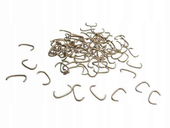

    Он подтыкается движением "снизу-вверх" в спинку сиденья "клыками", а потом снизу крепится двумя одноразовыми держателями - "ёжиками". Ёжики должны быть хорошие, лучше оригинальные, чтобы держали спинку.

    Выкинул и все)) заместо их отлично встают обычные пластиковые стяжки:D
