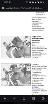

    ктонить вкурсе как с рулевой рейки шланги охлаждения отстегиваются? ) похоже что там быстросьемы, но как то совсем не очевидно как их снять ничего не сломав )

    Оно?

  18. 7ambrion
    7ambrion Абориген
    26 май 2020
    3,104
    Норвегия
    вроде да, спс )) на бушной рейке обрубки этих шлангов повертел, прям вообще легко вращались, но чет не догадался что там еще крышечки поворачиваться могут )) завтра тестану технологию )))

    дыг на другую их тоже ставить придется )))
    на бу руйке один колпачок был отломан в итоге ощутил все "прелести" этих ZFовских быстросьемов тоже ))) пихал в эту щель/зазор огрызки колпачка и поджимал их отверткой ))
