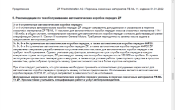

  17. Brut2
    Brut2 Завсегдатай
    24 фев 2012
    855
    На сайте не нашёл. Из темы тут скрин есть.
    https://www.bmwclub.ru/threads/zamena-masla-v-akpp.991961/page-25#post-36436791
    вообще логично, 5лет срок хранения масла, а тут какая никакая работа , в жару холод, и 8 лет.
    ХМ. новый типа регламент 2022г. от ZF, про 8 лет ни слова, и пробег рекомендуемый 150000км.
      153.7 КБ
      264
    #1007 22 янв 2022
    ТОТ ЖЕ нравится это.
