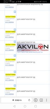

    Звонили с сто,сказали проверили,в хорошем состоянии,говорят надо попробовать поменять отбойник амортизатора,одна замена 3600,вот думаю что делать

    Любой слесарь скажет что отбойник аморта никак не участвует в устойчивости авто на дороге и 3600 за его замену.....

    Отбойник амортизатора? В бмв нет такой запчасти! Этот отбойник у бмв называется Дополнительный амортизатор! И если он в хлам машина действительно очень мягкая и неустойчива в поворотах! Я же писал когда менял сзади аморты на спорт подвеске!
