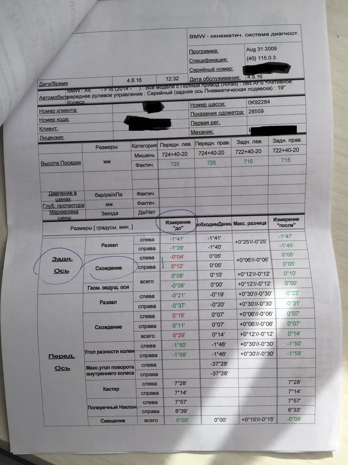

    Вот данные по сход-развалу на X6 F-16

  8. sciroc
    sciroc Завсегдатай
    23 май 2011
    583
    С такими данными кидает?

    20 июл 2013
    115
    Самое интересное в ТИСе написано про углы, что схождение должно быть нулевым http://tis.bmwcats.com/doc1095338/ , но развальщики упорно продолжают выставлять углы, которые заложены в ПО их стендов...
