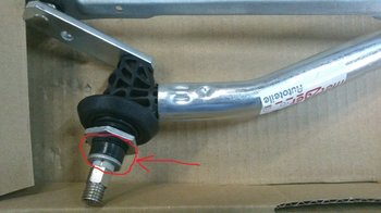

    Всем привет.
    Менял вчера трапецию.
    Тот еще секас конечно.
    В процессе выяснил, что с одной стороны не хватает этих деталей.
    Тут на фото изображены две разные детали.
    Номер той, что слева
    51 71 8 233 437
    А вот номер второй шайбы подскажите пожалуйста.

    номер той что слева 61 618 391 954 , а вот у другой номера нет ,т.к не поставляется как отдельная деталь BMW. Только искать неориг. замены, у того же ecs tuning..

    Это не то. В данной теме уже выяснили.

    Пластик прокладка установлена на жабо и состоит из двух элементов: верх и низ.
    Водительская сторона 51 71 8 204 864.
    Пассажирская (центр) 51 71 8 233 437.
    Себе заказываю. Приедут, проверим))
