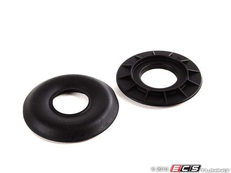

    Всем привет!
    Хочу купить Bapmic BACB12-803003. Кто ставил ? Есть какие то проблемы при установке? Нужна ли какая то "доработка напильником" ?
    Кто менял при замене трапеции следующие элементы? И есть ли в этом смысл?
    Гайка шестигранная 07147116137
    Демпфирующая шайба верхняя часть 61613428078
    Демпфирующее кольцо нижняя часть 61618391954
    https://www.bmwcats.com/bmw/E83/47792/-:N:-/61/61_1731/

    я ставил оригинал, про эту ничего не скажу
    всё что ты перечислили - брать обязательно
    я из-за гайки шестигранной, которая держит водительскую сторону, 10 часов в борисхофе просидел, ждал когда её со склада привезут
    старая, из-за постоянной воды, ушла в помойку
    S-vrn нравится это.

    Гайка шестигранная 07147116137 - брать
    Демпфирующая шайба верхняя часть 61613428078 - брать
    Демпфирующее кольцо нижняя часть 6161839195 - нет
    снимай трапецию аккуратно и ничего кроме двух первыъ позиций не понадобиться
    а про демпфирующие шайбы/резинки почитай мои последние сообщения. там все не просто с ними.

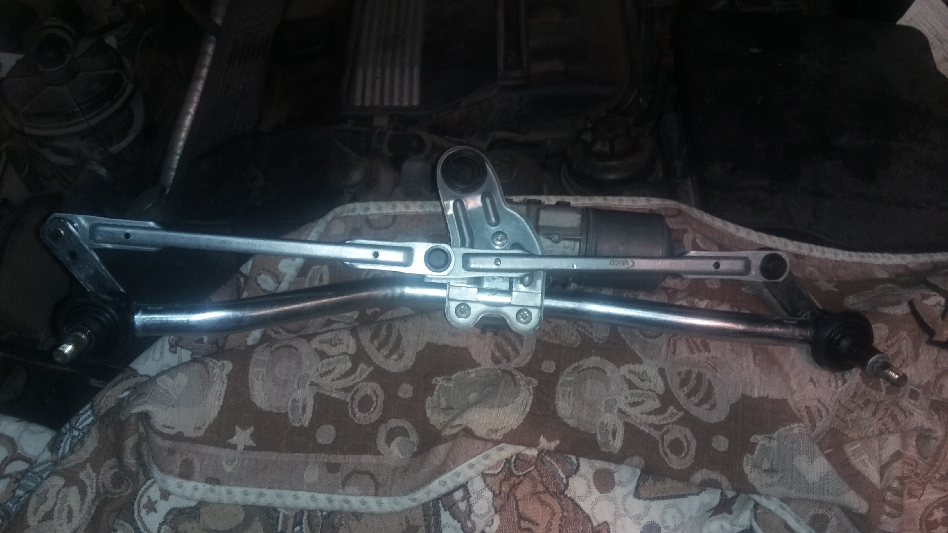

    Снял свою трапецию, разбито в эллипс было весьма заметно - едва не начало резьбовую часть разбивать. Сам шток поводка ржавый. Посмотрел на это и рещил заказать Polcar-трапецию. В emex показовало на остатках 20 штук по цене 4200. Заказал, через пару дней сняли заказ. Пробил по другим онлайн-магазинам - везде дешевый Polcar кончился. За 8 тыс. заказывать другой неоригинал не стал.
    Еще раз трезво посмотрел на останки трапеции... и поехал к токарю. За 800 руб. расточили родной кулак, выточили и запрессовали латунную втулку. Осталось немного шлифануть наждачкой сам шток и еще на десять лет хватит.
    P.S. Ремонтировать трапецию начал упреждающе, ничего не цепляло и не скрипело, все равно нужно было снимать обтекатель и лечить протекание воды на салонный фильтр после замены стекла - оторвали кусочек уплотнительного шнура криворукие и так и поставили. Ну и люфт штока был пугающий. Судя по ржавчине на штоке, разбило/сточило бы пластик очень быстро, может и до зимы не дожила бы. А так хоть клеить ничего не пришлось.

    Я тоже сам ремонтировал. Подошла втулка от Газели, по моему стартерная. Немного обточил ее и все. Делов было минут на 40. Думаю, надо там водоотвод организовать - просверлить дыроску и вставить шланг резиновый, чтобы вода стекала помимо шарнира

    поставил трапецию VAICO V201446
    после замены появился следующий косяк -
    щетки сначала движутся ВНИЗ на 5-7 см, потом делают мах вверх(как обычно) . при этом водительская щетка недочищает как раз эти 5-7 см
    видимо я неправильно выставил тягу моторчика(угол выставил как у старой трапеции). Есть у кого схема/инструкция как правильно подключать тягу ?
  22. brainstorm
    brainstorm Старожил
    13 авг 2008
    4,366
    Я поставил плоскую тягу перпендикулярно большой штанге (две красных прямых параллельны). После этого без дворников включил несколько раз и одел поводки - все было нормально.

    методом проб и ошибок нашел правильное положение
