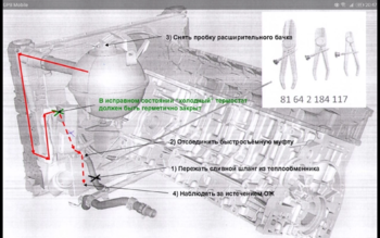

    Приветствую подскажите пожалуйста где находится этот термостат? теплообменник который слева от радиатора стоит? проблема такая поменяли термостат основной результата нет!
    полез перекрыл патрубки теплообменника результата ноль :(((
    официалы не шарят говорят что не знают куда копать!
    при езде выдувает машину до 40 градусов в машине чичерррр !
    перекрывать нужно нижний патрубок от этого теплообменника либо можно перекрыть тот который к радиатору идет ???
    по схеме у меня теплообменник номер 17217551647 но внешне очень похож на такой как у всех на фото с теплообменником
    Заранее спасибо BMW X1 n20b20

  15. ls800
    ls800 Новичок
    26 дек 2022
    2
    Подскажите пжлст обязательно ли перекрывать нижний патрубок или можно перекрыть верхний который идёт от радиатора
