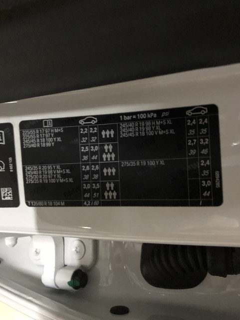

    Знающие люди и мне подскажите... на диск 9J одевать резину 245/40/19 норм?
    оффициал предлагает вместо разношироких летних (245/40/19 и 275/35/19) ставить на обе оси 245/40/19 .... при этом на заднюю ось диск 8J от переда (19" M легкосплавные диски Double-spoke 664 M). А если одеть 245/40/19 на задние 9J ?

    На задеюю ось 8j мне официалы предлагали так сделать...думается что можно...а вот нужно ли...
    245 на 9j в яндексе допуски вбей посмотри, но уже не рекомендуется...одень 255/40/19 везде и все будет збс

    До лета далеко, но как вы считаете, на 520dx M-pack лучше 18" лето или 19"? (Уточню: здесь и ниже речь идёт о заводских комплектах с шинами ран-флэт.)
    С завода идут 18" 662М, ездить на них комфортно и смотрятся хорошо. Вероятно, производителем просчитываются оптимальные размеры на каждый объём... так, на 530 идут 19" 664 М-стиль. Так вот, не будет ли "не по сеньке шапка" поставить 664 М-комплект на двухлитровый дизель? Внешний вид - это всё понятно, но не будет ли неоправданно жёстко? И управляемость - тоже понятно, но разумно ли при двухлитровом объёме двигателя?
    PS Изначально боялся, что 18 будет жестко, ездил на 17, но нет - на эту машину 18 662 М отлично. Так вот - стоит ли дерзать дальше? На 19"? Всем заранее спасибо!
  13. Evgesha
    Evgesha Завсегдатай
    17 авг 2004
    523
    ИМХО в пользу 18’’ только цена дисков на и резины при замене. Ну ещё может быть, если Вам какой-то конкретный дизайн нравится больше. В остальном -19’’, и не бойтесь g30 на 19 не жесткая! Про управляемость и 2 л не уловил связи... то, как автомобиль держит дорогу не зависит от объема двигателя. Вот на разгон может повлиять (масса). Я когда поставил на зиму 18’’ даже сначала не узнал машину :) привык правда уже.
    Удачи в выборе!
    TheMax нравится это.
