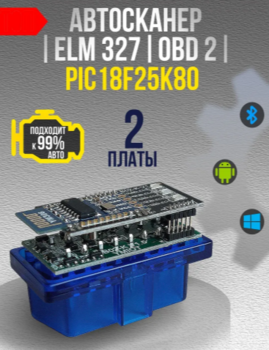

    1) Программа работает на андроид (телефон или планшет) и адаптер ELM327 v1.5. Рекомендую купить двухплатный Bluetooth адаптер стоит меньше 500 р и хорошо работает.
