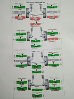

    Дело действительно не в машине, а в ее настройке, в частности в углах установки колес. В ветке Х5 есть отличная тема на много страниц про кидает/не кидает в колее. Вся информация там касается, на самом деле, вообще любой модели, не только х5.
    На месте любого, кого не устраивает то, что машина плохо управляется, болтается в колее, внезапно виляет на большой скорости или будто легко сдувается боковым ветром - я бы по крайней мере изучил тему и попробовал то, что там рекомендуют.
    Всяко лучше попробовать, заплатив 3-4-5 тысяч, чем мучиться, менять хорошее на новое, тратиться на дорогую резину и тд

    Да, тема хорошая. Только появились некоторые отзывы с «сжирает внутреннюю часть задних колес», «начинает сносить в повороте на 70-ти, там же, где раньше не сносило на 80-ти». Кто-нибудь пробовал на F10 ставить заднее схождение в ноль (оба колеса по 0,00 градусов)?

    Ну у человека, которого теперь на 70 сносит вместо 80 и резину переднюю сжирать начало как он говорит. Уже сразу сомнения, что сделано по рекомендации, а еще большие сомнения в стенде, где ему делали. Т.к. на схождении спереди 10 минут жрать точно ничего не будет. Да и снос в повороте, я предполагаю, больше связан с развалом, который зачем-то так все любят убирать, чтобы колеса прямее сзади стояли. Понятно в таком случае, что при прохождении поворотов наружней стороне уже будет не так комфортно держать авто.
    Я по поводу стендов разных просто сам столкнулся почти пол года назад с тем, что сделали мне в одном месте р\с два раза (второй раз заезжал через пол часа после первого, т.к. руль криво стал стоять, ездил на тестовый пробег) и все было красиво по тому стенду. Но поездив один день мне постоянно казалось, что зад и перед едут будто в разные стороны. А так как надо было ехать через пол страны через день, то пришлось заехать к официалам. И когда они мне выдали бумагу с показателями "до" и "после", то в "до" оказалось черти что вообще.
    Вот то самое "до", которое сделали на предыдущий день перед поездкой к официалам. И реально по его стенду все было нормально. Я рядом стоял как обычно, за всем наблюдал.

    Бывало заезжаешь сделать р/с говорят, что мало домика, слишком прямо, делают домик по средним значениям. Заезжаешь к официалам - говорят, что слишком много домика, подвыпрямляют (прямее средних значений), потом опять к другим - опять говорят, что мало домика.

    Вопрос по нулевому схождению задней оси - если делать заднее схождение по 0,00, а развал оставлять штатным (домиком), то не будет ли жрать внутрянку задней резины (наверное штатные домик и положительное схождение себя как-то «уравновешивают» против жора)? Или же если делать схождение по 0,00, то и развал надо от домика выводить в почти вертикальное положение?

    Yarrik, есть распечатки с параметрами р/с на незагруженной машине?

    Интересно ещё как и какие углы изменяются при нагрузке машины по TIS. А то получается, что устанавливают р/с по данным, но при этом не нагружают и что в итоге выходит не очень то понятно. От этого возможно и колейность.

    По развалу - при нагрузке задний домик уменьшается, колеса становятся прямее.

    Езжу на развал в одно место всегда. На сиденья ставят канистры с водой, имитирующие пассажиров и водителя:thumbup:
