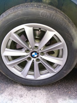

    друзья, пжлт, подскажите, это нормально?
    Переобулся на лето, очень хреново держит. На МКАД надо постоянно держать машину и это не по колее.
    На зиме такого не было, даже на прошлой неделе при +20...
    И лето и зима Конти 18` 245/45 одинаковая ширина перед/зад

    год назад делал. в пятницу заехал, сделал. было отклонение. сегодня до бури в москве протестил до 210 км/ч. всё как по маслу. спасибо!

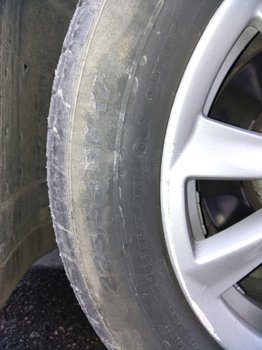

    Здравствуйте, ребята такая проблема.
    Купил машину 528i 2011г
    Стояли 19 колеса зима - липучка проблем не было. Но я покатался на них пару дней, и поставил лето 225/55/17 штатные диски.
    Ездить не возможно кидает
    машину в разные стороны, тянет дико влево .
    Конечно я пошел сразу делать развал.
    По развалу оказалось все хорошо, погрешность не большая. Сел за руль и опять ее тянет в лево, на клею заезжаю, держу руль двумя руками что пальцы немеют. Проезжаю разметку все кидает сразу ее. Ездить сложно и не выносимо.
    Ширина диска 8
    В шинке уверяли меня
    Диагностику подвески сделали мне, все ровно.
    Вообще не понимаю что делать, зарулем каждый день.
    Машину приобрел 14 апреля 2018г

    Не беспокойтесь если "машину кидает" только в колее и на разметке)))) ф-10 крайне чувствительна к колейности)))) У самой на 528-ой "катерная езда" по колее (в смысле как на катере в кильватере за крейсером))))))) Зимняя резина гораздо мягче летней поэтому таких проблем нет))) Главное чтобы на хорошем асфальте не было таких проблем))) Официалы скажут вам то же самое)))

    Что-то по весне у многих на ф-10 с разноширокой резиной в колее швырять стало)))) У меня в том числе)))) Правда на нормальном асфальте и при торможении все ок)))))) У меня пробег менее 10 тыс))) Не уверена что дело в сход-развале)))) В шиномонтаже знакомые ребята обратили внимание на цитирую - "некачественная резина")))))) Хотя резина новая Бриджстоун)))) 275 сзади и 245 спереди)))) Нокиан (зимняя) оценили на отлично))))
