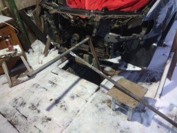

    Зафиксировал шкив коленвала, пытаюсь открутить, воротки гнутся, болт на месте. Думаю, может взять напрокат пневмогайковёрт?

    Усилие в 42 кило не каждый вороток выдержит

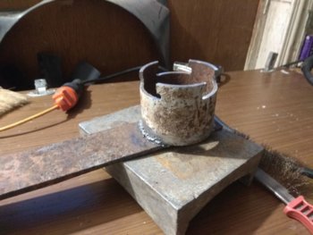

    Не справился и гайковёрт. Сделал фиксатор шкива и вороток из трубы и рычаг к нему на почти 2 метра, и только тогда открутил.

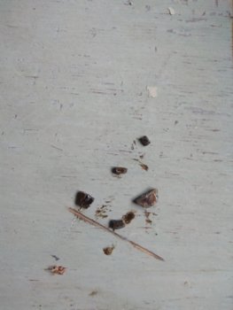

    Снял поддон и вот что в нём лежало. Как раз под первым цилиндром.

    Ну тогда тебе нужно в двигле менять абсолютно всё за исключением блока, а не то это будет сомнительная капиталка
