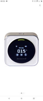

    Поспал с прибором в квартире
    Не буду ждать кучи данных, типа в различных вариантах работы приточки и тд, как на даче, накидаю постепенно, ибо дофига будет и цифр и фоток
    Напомню причину покупки прибора - в квартире с приточкой сплю хуже чем на даче без
    Итого, что имеем
    Прибор меряет нужные 3 показателя
    2.5pm Количество частиц больше 2,5 мкм, короче пыль и тд
    СО2, и так понятно
    Tvoc - летучие органические вещества, типа то что выделяет мебель (клей в ней), распыление духов всяких, перегар (об этом будет отдельно)))) и тд
    прибор разместил наверное не совсем верно, на тумбочке рядом, так что он показывает по сути, что происходит не в общем в помещении, а прям там где я дышу
    Но это имхо вернее для правильного решения изначальной задачи
    Сравнение показателей в моменте в помещении и на улице
    Сразу оговорюсь, на фото это показатели при нахождении в помещении людей, в их отсутствие они немного другие, это будет видно попозже на графиках, типа нет никого со2 400, кто-то в помещении 500, на улице 400, сейчас напишу их просто цифрами

    Итого, что мы тут видим
    Напишу по порядку, сначала улица, потом помещение без людей, потом помещение с людьми (1 человек), показатели в моменте
    В конце в скобках значение показателя ниже которого считается хорошим (тут разнится по разным источникам, ну примерно среднее)
    объем помещения примерно 95 кубов
    Приточка breezart одна на все помещения, поэтому сколько точно кубов конкретно в этом помещении воздухообмен сказать не могу точно, в теории разделении клапанами ровное по всем помещениям
    Приточка включена на 20 градусов и на 5 скорость из 10
    Вытяжка на 1 из 3
    Со2 400 400 500 (1000)
    Tvoc 0.005 0.15 0.3 (0,6-1)
    Pm2.5 12 3 6 (12)
    ща отвечу, дальше накидаю еще, чтоб не просралось случайно все вместе из-за сбоя какого-нить и мне бы было лень писать снова))

    Теперь статистика за ночь и как что менялось в показателях
    Напомню вводные данные, спят двое, прибор рядом со мной (это будет важно)))
    Спать легли около 12
    со2
    CD96D1BA-ED44-4279-9B83-B2D3F9AB3A1D.jpeg 4FB5F0A4-5C53-443E-8F71-E70C553AD9A3.jpeg
    что мы видим, пока никого не было показатель был 400, в зависимости от деятельности и количества человек поднимался до 500+, с момента сна вырос достаточно быстро до 600 и там оставался все время
    Pm2.5
    185FB0CE-DA9A-41C5-B4B1-946CE0121DF8.jpeg 57C0AEA4-9498-4A4C-B6A7-BC441744AB63.jpeg
    Показатель держался в районе 6 все время и постепенно спал к 3, возможно пыль просто улеглась, короче в этих цифрах для меня показатель непонятный пока, буду по даче проверять, ибо он даже десятые не измеряет, только целые
    tvoc - самый смешной по итогу показатель, я уже выше останавливался на том, что надо обратить на него отдельное внимание, так вот почему, потому что он помимо всего показывает по сути как из вас выходит алкоголь)))
    Напомню, я считай дышал на прибор, спать ложился не пьяный конечно совсем, но и не трезвый)))
    D61951D5-D377-4A16-AF5E-C59B8CF5590D.jpeg 0E24EF13-6B1E-4934-A596-97106045F6FE.jpeg 7485A43A-3609-4384-9BF6-0FB89EE186C3.jpeg
    Что мы видим, показатель был на уровне 0,15 в момент когда в помещении никого не было, потом вырос до считай 1, когда я лег спать, и ушел постепенно на 0,3, когда все пары алкоголя выветрились
    Ну это я так вижу)
    Какие выводы?
    Выводы пока непонятные, ибо все показатели абсолютно в норме
    Далее для эксперимента еще попробую полностью выключить приточку и понять как себя поведут показатели, чисто для эксперимента как работает приточка, насколько эффективно
    Ну и конечно же показатели с дачи
    #95 Dimon206, 17 сен 2022
    Fly by Wire, RailOS, <MexaniK> и 2 другим нравится это.
