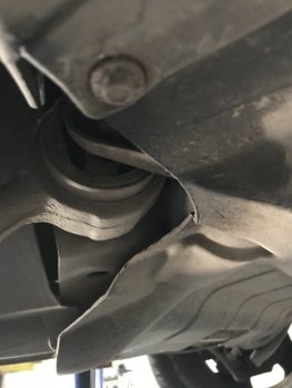

    Не могу найти тему обсуждения данных с/б.
    Ставил всегда лемфердер.
    Честно говоря хватает их от силы тысяч 20-30.
    Читал где-то про майле нд, но в РБ зашёл в каталог нашёл только просто Майле.
    Есть номерок у кого ?
