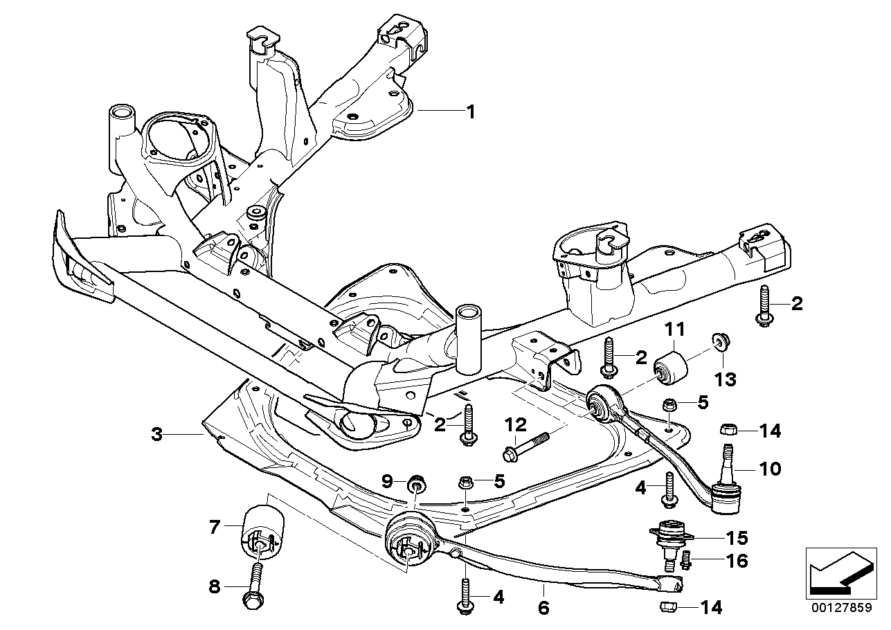

    Ты путаешь с нижним поперечным рычагом.(10) Там да, шаровая на конце. А у "этого" (6) тоже, но она отдельная (15), вставляется в тело поворотного кулака. Мы говорим о сайлентблоках №7

    Ясно. Я просто забил в каталог номер: 31 12 9 069 820
    Мне выдали "применимость" 7' E38 и картинку:
    Теперь я всё понял. Спасибо, что пояснили !:hi:

  26. bmwita
    bmwita Участник тусовки
    31 май 2014
    215
    Владимирская обл.
    Всех с наступающими праздниками!
    Появился стук в передней подвеске, с левой стороны. Думал рулевая тяга/наконечник - дано не менял, но оказалась шаровая опора поз. 15 выше по схеме. Шаровая MEYLE 3160100002 стояла с мая 2017г. пробег 53ткм. Заказал новую, но праздники - привезут не скоро. Временно вдавил на прессе заднюю крышку шаровой- люфт ушел, пыльник целый, понаблюдаю сколько проходит и заменю на новую.
    На момент осмотра, рулевой тяги LEMFORDER 2711202, палец шаровой двигался с ощутимым сопротивлением, т. е люфта нет. А пробег после установки под 100ткм!
