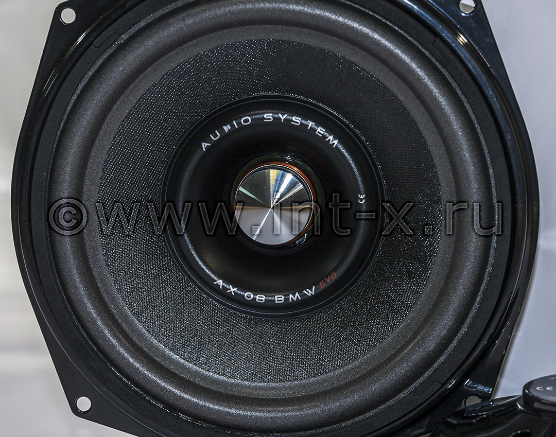

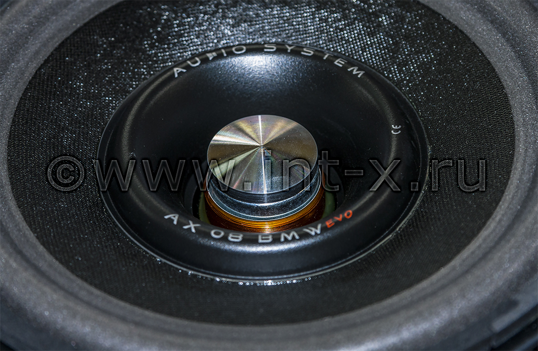

    Кто-нить ставил Audio System AX 08 BMW EVO2? Тоже гудят?
  7. mrdevilx
    mrdevilx Участник тусовки
    28 июл 2014
    237
    Они не будут гудеть? Сейчас у меня штатные подсидельники работать от усилителя Artsound Xe754 и на некоторых треках гудят безбожно. Саба нет и не планируется. Хочу взять вышеуказанные AS Evo2 и подключить до 200Гц.
  8. ИнтЭкс
    ИнтЭкс VIP-cars & Customs
    3 авг 2009
    12,433
    Всем здравствуйте! :hi:
    У Вас гудят пороги, т.к. мидбасы распущены вниз до упора!
  9. mrdevilx
    28 июл 2014
    237
    Т.е. установив те же AUDIO SYSTEM AX 08 BMW EVO2 будут также гудеть? Как можно исправить ситуацию?

  15. ИнтЭкс
    3 авг 2009
    12,433
    Любые мидбасы, полностью распущенные, в штатных местах гудят - "труба", в определённых условиях, всегда гудит - это физика.
    Поможет только правильная настройки, а для этого нужен усилитель с соответствующими фильтрами (BPF), а ещё лучше процессор.
    Для воспроизведения нижней части НЧ-диапазона предпочтительнее использовать полноценный сабвуфер.
