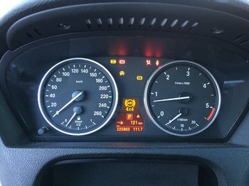

    Доброго всем дня!!!
    Ехал щас никого не трогали, на улице -30, вдруг загорается сообщение "не заряжается аккумулятор". Куда смотреть ?? Есть ли простой способ решения вопроса, или сервис однозначно (((

    Проблема с генератором, возможно сщетки стерлись, если сам с руками то можно самому но в теплом гараже , если нет то в сервис,
    Реле регулятор это называется, находится непосредственно в генераторе

    просто начали ошибки вываливаться
    и тест а заведенную позал 11В
    закончилось заменой реле-регулятора

    У меня сегодня ошибки посыпались на хх когда машина стояла .. на клемах акб кажет 14.3 вольта при заведённом

    А причина только в этом регуляторе? Или есть другие варианты? Как диагностировать?
    Визуально всё на месте - ремень не порван , генератор крутится.

    Рейн пишет генератор ошибка 4688. Это что?

    Снимать гену и отдавать в ремонт, чего тут гадать. У меня раз в три-четыре года стабильно щетки стираются, правда пробеги большие

    Никак не вытащу генератор вверх. 2 болта открутил, а он не вытаскивается . Что там ещё его держит? Тис пишет, что ничего , ощущение, что ещё что то держит.
    Ппц, зацепил гену верёвкой и тащил вверх - мотор поднимается, гена стоит как влитой. Как так?

    Погоди, как 2??? На драйве читал давно , парень генку снимал, там есть подвох - толи 3 болт толи ещё что-то. Полистай отчеты на драйве

    Тис про 2 болта пишет.
    Пойду драйв читать.
    Всё получилось https://www.bmwclub.ru/threads/kto-nibud-svoimi-silami-snimal-generator.786264/page-3
