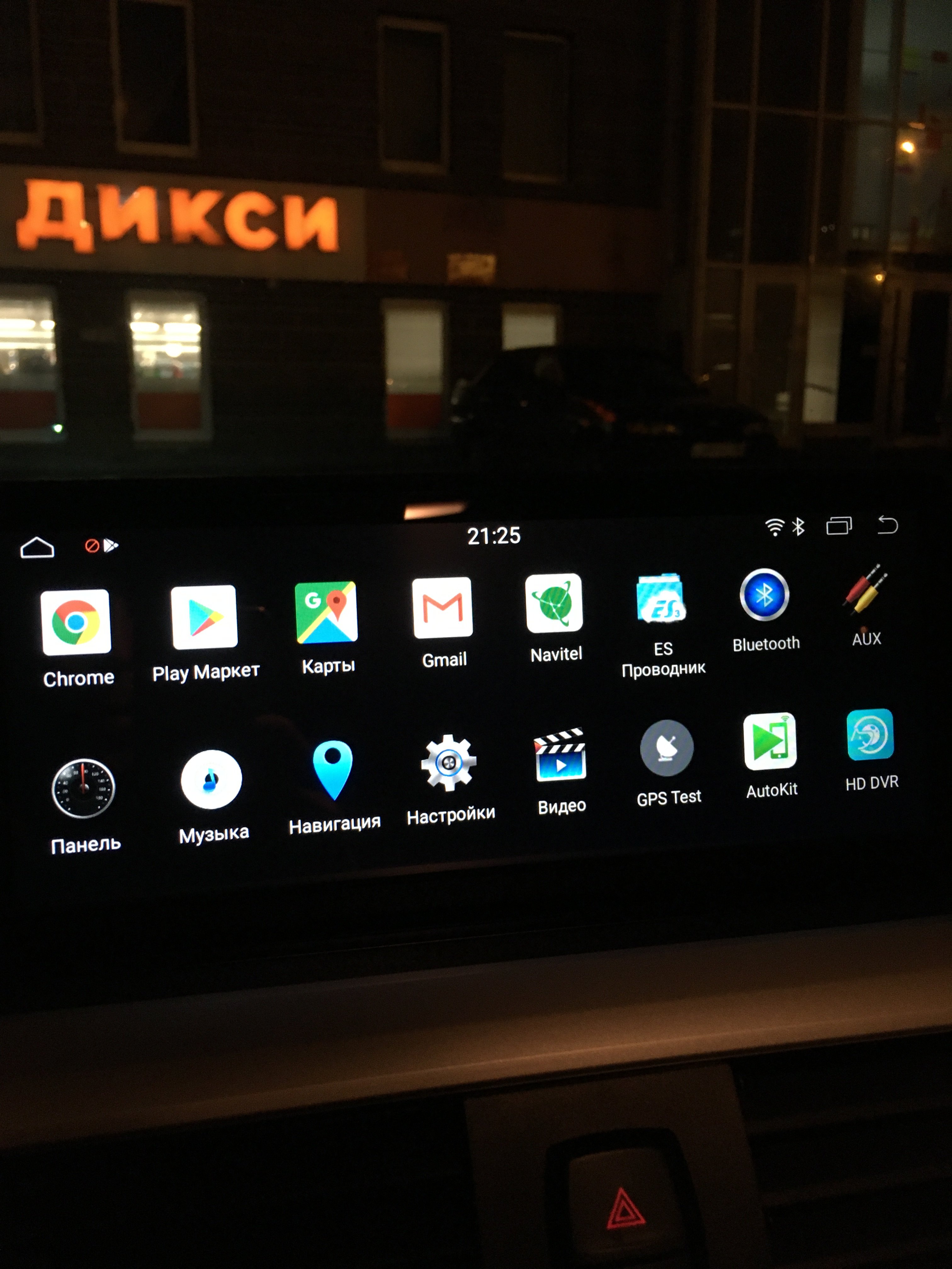

  16. Snegzok
    Snegzok Участник тусовки
    7 сен 2019
    65
    Короче разобрался я с камерой ,посмотрел схему на саму камеру она какая-то неправильная ,в итоге пришлось снимать обшивку багажника ,чтоб камера заработала надо подключить колокол жёлтый в мафон называется read camera и красный провод 12+ ,а возле самой камеры в багажнике надо было подключить второй колокол чёрного цвета и соединить красный провод с красным проводом который на жёлтом колокольчике
  17. Snegzok
    7 сен 2019
    65
    Инет через вафлю с айфона раздаю ,Создал акк в Гугл плей Скачал Яндекс нави поднастроил ,музыка видео через инет ,тач работает чётко без затупов

  19. Snegzok
    7 сен 2019
    65
    Спасибо дружище ,по-моему Сони матрица но это не точно ,)качество норм я стоял в тёмном углу без освещения вообще на стопах ,в город выехал всё ровно при освещении ,если с айфоном сравнивать то примерно одинаково ))думаю днём вобще огонь будет ,бампер вроде как видно при парковке ))в Реале выглядет круто
