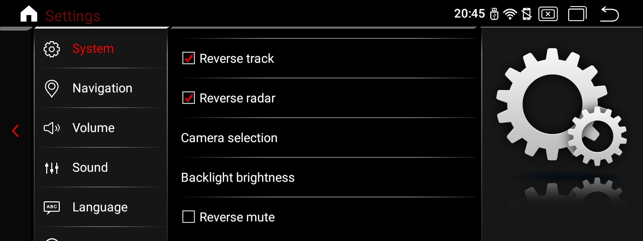

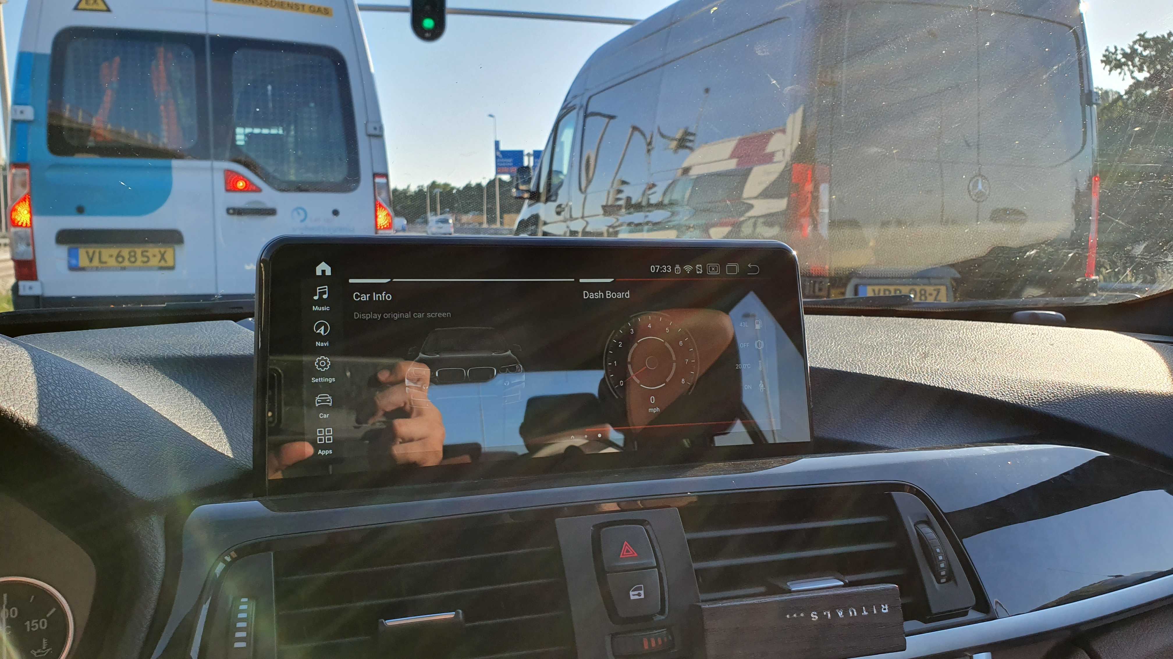

    День добрый, вчера установил, ещё потыкать не успел, пока вроде ок, только как-то странно монтируются карточки да флешки, ну вроде получилось. Картинка норм, монитор ощутимо больше. Моник блестит как у кота яйца, но солнце его не засвечивает, очень яркий. Монитор достаточно большой для того что-бы установить какой нибудь Screen Spliter, и запускать сразу два приложения, например навигацию и качалку музыки.Очень боялся за звук, со звуком всё в порядке, вроде даже более насыщенный стал, AUX из подлокотника не выдерал. Пост будет дописываться по стольку по скольку.
    Особенности (open)
    • Особенности мантирования USB/SD. При подключение монтажа, нужно вздёрнуть шторку в низ, выбрать USB/SD и в сплывающем окне не спешить тыкать на первую кнопку, а пролистать вниз и выбрать внешнее устройство, первое, это в двух словах перенос системы на внешний носитель. Я поспешил и тыкнул на первую кнопку, в итоге пришлось доставать SD что является тем ещё удовольствием. SD читается в формате FAT32, сразу можно подготовить и закинуть на неё всё что душе угодно.
    • Особенности Время. Столкнулся с неприятностью, если выбрать в системных настройках "время авто", то Google Play перестаёт скачивать что бы то не было, и в одной из апликаций писал что нет подключения к интернету. Решается всё просто выбираем время "Андройд" и настраиваем время в настройках Андройда.
    • Особенности музыкального плеера. В связи с моим опытом с Андройд устройствами, к штатным плеерам отношусь предвзято, в связи с чем года 3 назад был куплен PowerAMP, тут есть особенность, если не выключить "Настройки > Звук > Дополнительные настройки >Прямое управление громкостью", то во время разговора по БТ + Навигация, будет простреливать музыка, весьма не приятно. (Помойму именно эта настройка.)
    Покупка (open)
    Покупал у NAVIODM,
    • Положить в корзину товар, написать что вы из "BMW CLUB RUSSIA COMMUNITY" и попросить скидку, не оплачивать заказ пока продавец не сделает скидку.
    • Указать что нужен антибликовый дисплей(AntiGlare)

  29. Gazmach
    Gazmach Участник тусовки
    15 окт 2018
    32
    Смотрится шикарно.Навигация и меню работают нормально,не глючат?Кнопки с руля все работают?
  30. Fatalyst
    Fatalyst Завсегдатай
    17 июн 2018
    477
    Нидерланды
    Навигация работает, ловит норм, не заметил глюков. Кнопки с руля точно переключают треки делают громкость, и можно настроить кнопку VOICE что бы она вызывала голосового помощника с стандартной башки. кнопку Mode тоже можно на что то настроить было, вроде на открыть навигацию, но оно не нужно ибо работает кнопка на i-Drive.
