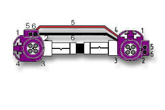

    Да, на штатную можно переключится, и да тачскрин. Штатку увеличивает тк. голова больше, ощутимо больше, пока фото штатки не делал, не было время. Насчёт hu-entry не скажу, но наверняка да. Нужен 6-пин коннектор под эту голову. Она под NBT.

    Фото вроде снёс (( , может есть, там LVDS 6pin. Да, но там он только в название ANITGlare. По факту склеен тач и дисплей, и моник чёрный. А так блестит очень даже. Помойму по 407е, это с без налоговой доставкой. Такого плана коннектор.

    Привет, стоял 8.8, не чего кодировать не нужно. Для корректного отображения картинки NBT, нужно в настройках андройда выбрать правильный дисплей, притом ходит легенда о том, что не факт что это будет именно ваш. В тотм посте. Можно посмотреть что выбрано у меня (NBT F48. 8.8"/10.25").
    Скажем когда я покупал он стоил +- 470е с учётом изначальной скидки, в этоге добил его до 407 или что такое + использовал кешбек сервис, и получил ещё 18е назад. Если интересует могу в личку дать ссылку.
    Тут главное убедится какой у вас разъём, тот что присылает прадаван, 6pin LVDS. Что очень радует, так теперь камера 360* реально классная, моник то больше стал. Прадаван мне ещё какой-то подарок выслал. )) Просто так. Сижу жду.

    Привет, со звуком всё в порядке, только пока не до конца понятным мне причинам в связке Waze + PowerAMP иногда есть шипы при подсказках, иногда нет, вероятнее всего что это связано с PowerAMP он там круто контролирует звук. На прошлой балалайке было что то похожее настройками PowerAMP вопрос решался. Но не сильно напрягает, так как подсказки обычно выкл. Подключается всё просто, с моником идёт шнурок, в него перетыкается оптика из ГУ и соответственно используется новый ISO разъём в который подключена оптика. Если в машине нет "противоугонки" ГУ, то всё сделать можно за 30-60 минут. У меня ГУ было на секретках, снимали в сервисе. Переключается зажатием кнопки MENU на 5 секунд, либо клацаньем по иконке CAR. С яндексом не пробовал, но WAZE получилось, в том посте есть картинка(Interface System Settings/ Navigation). Видео могу попробовать как будет время. Монитор на столько большой, что мне хватает открыть Waze + Chrome, и качать музыку стоя в пробке.
