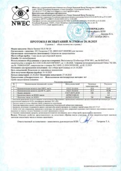

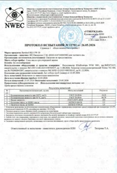

    Делюсь по Ravenol HLS 5W-30 на F48 18d.
    Проехал на нём 25 тыс /680 мт.чс, недавно 4ю замену сделал.
    Дважды сдавал отработку на анализ: 220+200 часов, по 7 ткм.
    Для моих условий, масло к 200 мт.чс / 7 т.км уже дохнет. С одной стороны -среднее по больнице, с другой ниже ожиданий, и тут всё по питерскому классику. Смотрю на Mobil esp на будущее.

  18. Бес

    В Н57 Лук лью. Деградирует мало. Чуть позже найду результаты.

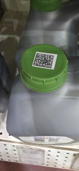

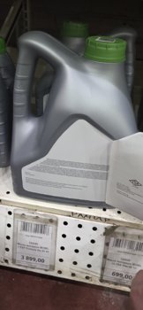

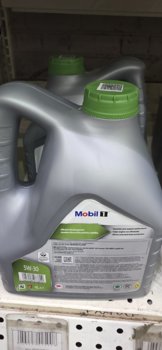

    Кто-нибудь знает по Мобилу, вот такая крышка бывает у оригинала? Декабрь 24. Наклейка с ru/kz.
    Проверочного QR кода нет.
    Крупный строительный в провинции. Дают сертификат поставщика. Есть 20л.

    Конечно нет. Это отфильтрованная отработка из автосервисов в лучшем случае.

    И мы возвращаемся к дискуссии "паль/не паль" :D:D:D
    Наверное в Светофоре еще дешевле можно найти, но в ОФ магазе Лука как-то надежнее :rolleyes:

    Жесть, а то что надпись мобил на крышке даже не близко по центру и цена 900р/л совсем не смутило? Даже не глядя что этикетка мимо наклеена
