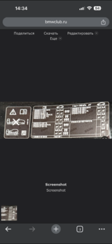

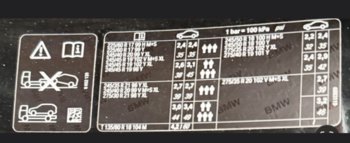

    А фото вашей таблички с давлением можно увидеть ?

  19. M///525
    M///525 Завсегдатай
    8 май 2012
    839
    Добрый вечер, может есть какое то мнение по поводу того правильно ли я качаю или еще какие то варианты ?

    Ваши колеса новые, уже имеют разницу в 4мм по общему диаметру, и 12мм по длине окружности качения под нагрузкой. Это уже более 0,5% скольжения осей, при износе протектора эта разница превысит 1% . Поэтому порекомендую снизить немного давление в передних колесах на 0,2 и поднять на 0,2 в задних. Проверить правильность запуска процедуры инициализации .
    И ждем фото таблички с размерами и давлением.

    Отображается? (Выше вроде прикладывал, может что не так нажимаю)

    Нет, не отображается фото.

    Сейчас есть ?

    Нет.

    Получилось?)
      2.2 МБ
      24
      142.3 КБ
      21
  26. G-GRID
    G-GRID Старожил
    18 июн 2013
    5,462
    Свердловская обл.
    Да, видно все.
    Все правильно, 2,7/2, 7 для шины 99V XL/102V XL.
    А у вас разве на зимних шинах такие индексы нагрузки и скорости, и конструкция XL ?

    У меня 102W m+s (из за m+s квалифицировал их к XL, похоже неправильно все делал?()

    Это задняя шина 102W , а передняя ?

    Перед 99W

    Тогда все правильно.
    Посмотрите ошибки, может висят в памяти БК.
