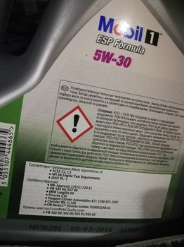

    Стою перед выбором между двумя марками масла. Конкретно для моего авто и двигателя N57N 3D 183 Kw
    Конфигуратор shell говорит
    Двигатель (D) (N57 D30 A) Premium Helix Ultra ECT C3 5W-30 6.5 [​IMG] [​IMG]
    Standard Helix Ultra Professional AM-L 5W-30
    Конфигуратор Mobil 1 говорит
    Mobil 1™ ESP 5W-30
    Оба LL-04, разница в цене между ними за 4л около 1000р.
    Кто-то заливает такие?
  16. zip

    Только сегодня эту тему поднимал.
    С таким вопросом действительно, лучше на ойклуб или сюда: http://www.bmwclub.ru/threads/maslo-dlja-dizelnyx-dvigatelej-chast-2.1057888/page-122
    По мобилу, допуска LL-04 у ESP 5W-30 сейчас нет:

    Вы не правы. С сайта Мобила. Допуск LL-04 имеется
    https://mobiloil.com.ru/ru/motorniye-masla/mobil-1/mobil-1-esp-5w-30

    как нет если даже на канистре и в паспорте написано?

    Чудеса :facepalm: пару дней назад в описании на сайте мобила этого допуска не было, я поэтому и писал к ним в тех.поддержку )))
    В разделе описание продукта можно скачать брошюру с техническими характеристиками, так вот брошюра на масло Mobil 1 ESP Formula, а нынешняя линейка Mobil 1 ESP.
    Если заглянуть в описание Mobil 1 ESP на сайте автодока, то там нет допуска LL-04, а в старом есть, причём у Mobil 1 ESP новые коды для заказа.
    Новое: https://old.autodoc.ru/part/mobil--4085/154285/
    Старое: https://old.autodoc.ru/part/mobil--4085/152621/
    На канистре с надписью Formula будет допуск LL-04, без надписи допуска нет, другой состав у него.

    да-да, мобил афигенно масло... было... где-то полгода назад они поменяли состав всех масел и не получили допуск бнв :( я лить перестал.
    Только на европейском сайте об этом не знают и на банке не написано
    https://mobiloil.com/en/motor-oils/mobil-1/mobil-1-esp
    и там хорошо видно, что была формула 5в30, а стало просто 5в30 и на этом пропало лл04.

    Не знаю как у вас полгода что где пропало. На моей канистре последней розлив март 18 года. Допуск ll-04 есть IMG_20180716_144312[1].jpg
  29. Imperator
    Imperator Старожил
    31 окт 2007
    6,390
    Я так понимаю это наклеено отдельно?

    естессно есть - там слово "формула" написано. Это другое масло и вообще странно все это :) надо будет сходить в лабаз еще раз... а то я подозревать нехорошее начинаю :)
    А на сайте совсем другое -
    У этого нет дупуска.
    У такого допуск есть
    То есть вопрос надо опять поизучать... видать опять поменяли формулу...
