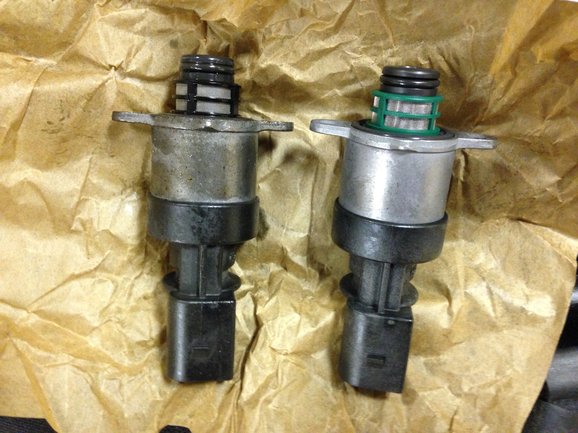

    В общем, кому интересно - проблема со скачущим давлением в топливной рампе в итоге решилась заменой именно этого регулятора количества топлива, который сверху на ТНВД торчит. В предыдущий раз его вроде "подкидывали" и сказали, что не помогло... но, видимо, либо такой же убитый подкидывали, либо соврали и не подкидывали вовсе.
    Вместе с проблемой скачущего давление ушла сразу и проблема с троением (раз в 5-10 сек стрелка слегка "ныряла", как на холостых, так и на полном ходу).

    Короче, завершил свою эпопею по "капиталке на минималках". Кому интересно, резюмирую:
    1. Проблема со скачущим давлением в топливной рампе в итоге ушла после замены клапана, регулирующего давление, который стоит на ТНВД. Чисто из соображений "а вдруг" заказал на алике за какие-то смешные 2 рубля новый клапан Noname. Взял реально поприколу - 2 рубля не жалко, чисто подкинуть попробовать, а вдруг он! Поставили - и вуаля. Проблема ушла. https://aliexpress.ru/item/10050053...l.0.0.72254aa6XSB15D&sku_id=12000032566000053
