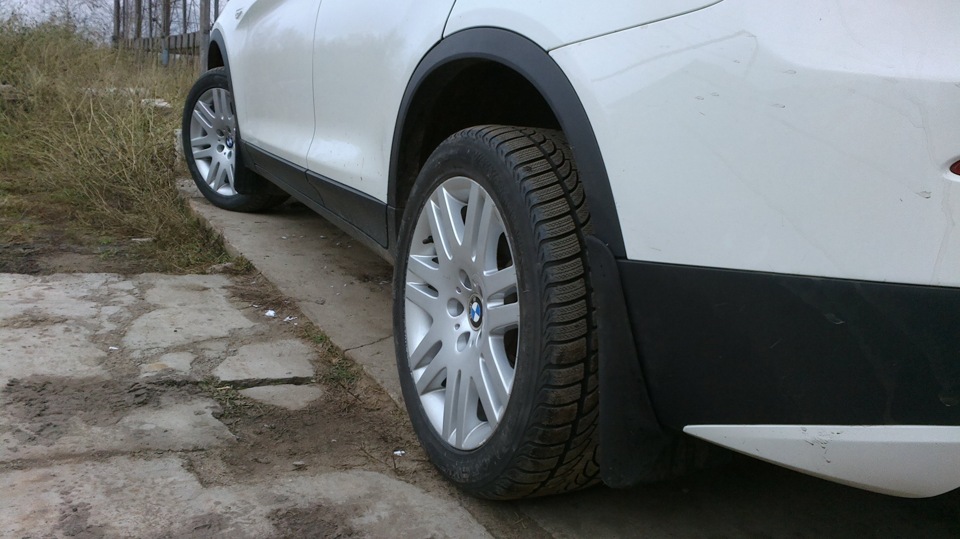

    АУУУ, никто не в курсе , подскажите 8j 18, et24 станут на f25, или надо проставки мутить? Вылет волнует, 245,50,18 резина будет
  7. тест-пилот
    тест-пилот Живу я здесь
    11 июн 2011
    8,740
    Кировская обл.
    будет ширы выступать
    красиво ИМХО
    примерно как у меня на бывшей

    Спасибо,не цепляет арки?
  16. тест-пилот
    11 июн 2011
    8,740
    Кировская обл.
    Неа, с чего?!
