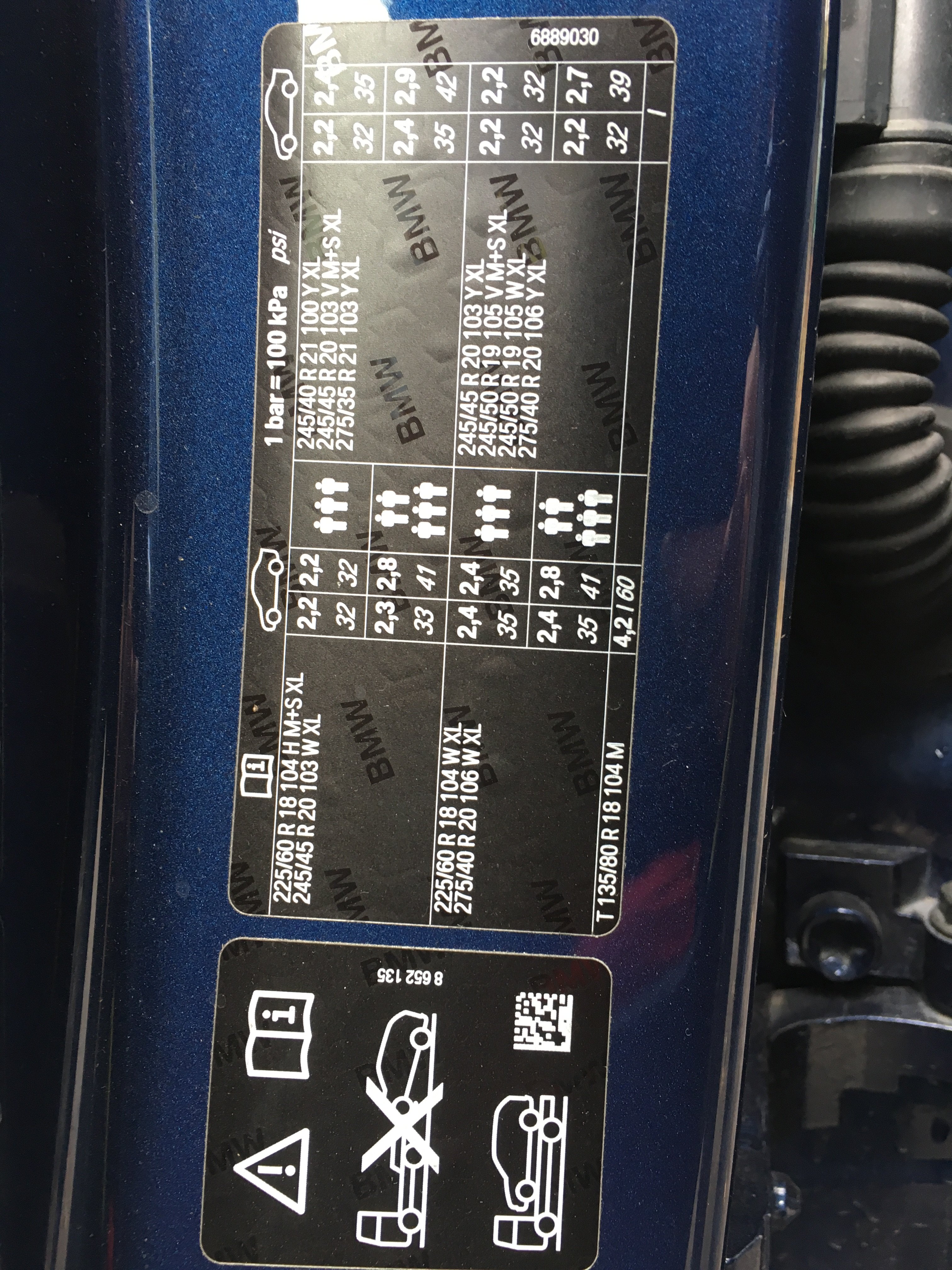

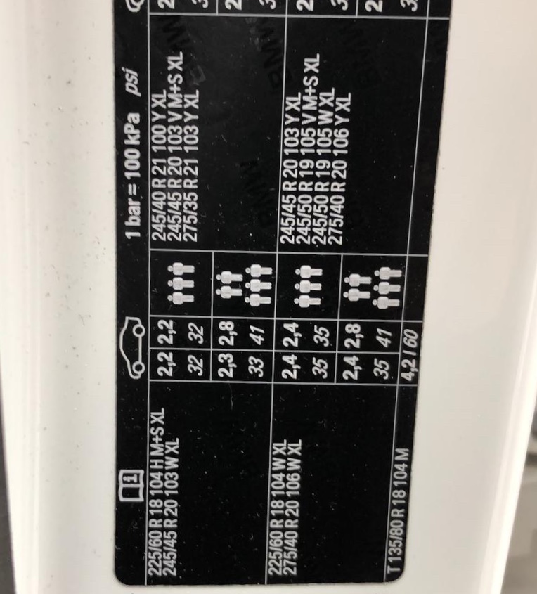

    У кого 2,0d с шинами RF?
    Сделайте плиз фотку таблички с необходимым давлением.
    Для сравнения в не RF.
  2. Лучший ИгорЬ
    Лучший ИгорЬ Старожил
    13 сен 2016
    4,018
    Попробую, если не забуду...
  3. Лучший ИгорЬ
    13 сен 2016
    4,018
  4. fatespb
    fatespb Старожил
    5 авг 2013
    6,112
    Как и ожидалось разницы нет...
