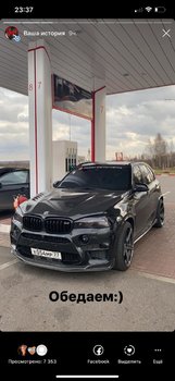

    И два продавца, которые дальше заученных каталогов не продвинулись. Мужчины, продавайте свои товары в проплаченных ветках со знаком $. Там вы можете утверждать что угодно. Но если вы идете со своим продактплейсментом в ветки для общего обсуждения, то не обессудьте.
    По фото - зачем натягивать на 2,4 тонный джип диски для трека? Чтобы затоталить машину на первой яме?

  11. крокодил Гена
    9 мар 2013
    4,150
    Украина
    Замечу: с обычной говнорезиной на фото )))

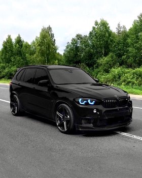

    Вот мой Х.
    Отъездил на этих тапках уже 4ый сезон.
    Никаких проблем и не смотря на то,что ори 22ые и двухсоставные,прилично шире 612го стиля они еще и легче заметно.
    За всё время еще ни кто не сказал что они неочень или не подходят по дизайну. Интересно что скажут наши любители стока и катают на том что стояло с завода)

  26. bac
    bac Новичок
    12 сен 2006
    16,988
    Почти British racing и диски не бронза?
    Ужас конечно)))
    Turbocharged нравится это.

    Говорить как думаю, не стесняясь в выражениях? )

    Лоб надеюсь 100% тонирован?

    По существу че нить будет?)
