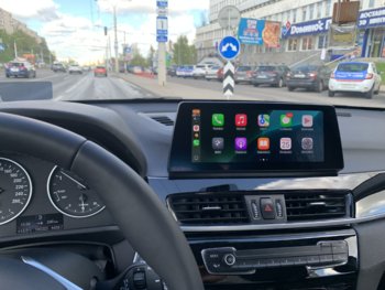

    Сегодня поставил дисплей 10,25 от рестайлинга. Наскучил 6-ти дюймовый. Выглядит кайфово. В планах заменить приборку на рест и хедап дисплей всунуть

    Круто! Он ставится без рамки? Сколько стоит такой монитор?

    Да, он идет без рамки. Я покупал комплект ГУ с оптикой, джойстик + экран. В Минске был единственный такой комплект за 750$.
