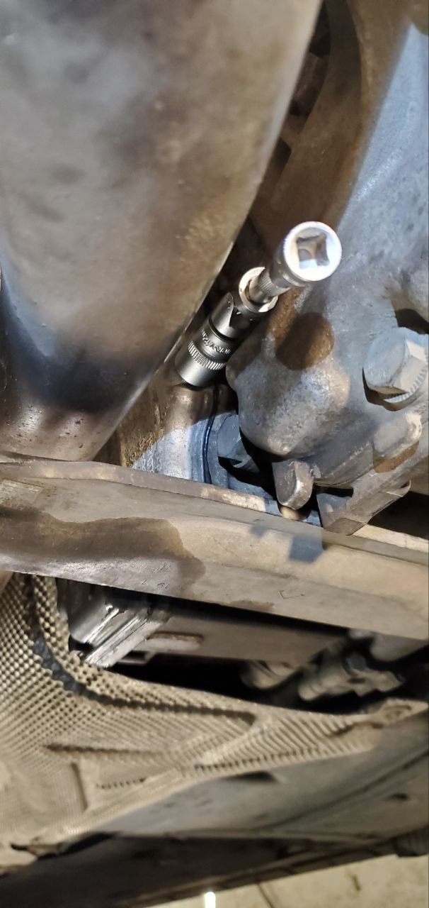

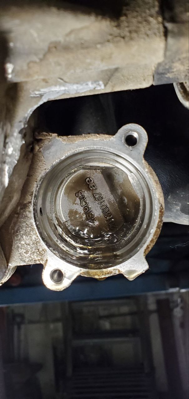

    Кто-нибудь проделывал это?
    Срубил ребро, промыл сгустки с сеточки насоса, слил чернуху с бачка.
    Спасибо Den701 . Из постов выше.
    В ISTA у меня нет такого пункта. Есть калибровка насоса и некая "вентиляция". Может, она и есть?
    Шприцом через заливное зашло только 350 мл. Потом льётся обратно.
    #70 9 окт 2023

  13. X-mun
    X-mun Завсегдатай
    27 дек 2020
    334
    это так. если делать процедуру тоже по TIS, с вывешиванием всего узла - при этом заливная пробка оказывается сверху. И сливается больше.
    А вот если колхозить, то залив происходит сбоку "бачка гидроусилителя рулевого управления" (TIS ru) / "oil expansion tank" (TIS en). И вот сбоку у меня на первый раз зашло 360мл +/- 10мл.
    Однако. С учётом объёма собранного старого масла из бачка и корпуса насоса не более 300мл чернухи, количесто нового закаченного масла выглядит достаточным. Сколько-то старого масла остаётся в муфте и внутри насоса. Таким образом, данный метод - это частичная замена + чистка сеточки фильтра.
    Запустил минутную процедуру "ventilation" в ISTA+. На 30-й секунде насос визжит два раза по-тюленьи. После я прокатил пару км с выключенным DSC, и снова в яму. Откачал из бачка уже поменяное масло в надежде, что оно смешалось со старым уже. Но выходило оно только слегка замутненное. Обратно вошло ещё плюс 50мл.
    Суммируя, можно заключить, что грубо говоря заливное отверстие подходит и как контрольное.
    Чтобы просто подновить масло не нужно вот всего этого. Возня с отручиванием выпуска - тот ещё "челендж" на первый раз. А просто подновить - нужна яма, торцевая головка с шарнирным удлинителем и шприц Жане.
    Пробег 56 ткм.
    Как неофит Равенол, масло для муфты рекомендую RAVENOL AWD-H. Очень понравилась служба поддержки, ликбез от их специалиста и проверка подлинности онлайн.
    Там же в яме махнул моторное масло RAVENOL HLS. Взял антикризисные 10л по за 10т.р. До этого с самого начала владения менял на СТО, и только twinpower и helix
