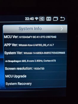

    Немного интриги для владельцев моделей M700 и М785
    последняя прошивка Witstek-T-M700_OS_v1.6.6 то есть андроид 13
    Но..... Возможно, следующая прошивка с А14 На фейсе скрин выложили с прошивкой
    ApP Ver: Witstek-Ksw-U-M785 v1.6.7

    985
    интригующе :shock: еще нигде не выложили?:) для шаловливых ручек:D

    4,404
    Следов в гугл и яндекс нет. Одно упоминание только на фейсе. Чел написал, что пару недель назад ему прислали/купил устройство с данной прошивкой
