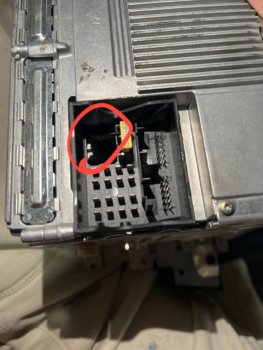

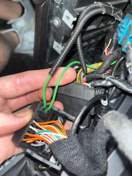

    Всем доброго времени суток , подскажите по теме андроид в е60 под ССС, собрали все на коленках (ГУ s668 A14 8-128) , нету звука , не могу выйти в оригинальный мафон , и в настройках самого андроида выбрать разрешение экрана . Поздней увидел два зеленых оптопровода которые нужно ж переставить в новую косу и воткнуть вместе в ссс как в гайде на первой странице , но такая беда провода эти есть с ними всё окей , но нету ответной части в самой ссс , и что делать я не пойму .
    1. Кнопка меню или сам iDrive не работают , и никак не реагируют. Я понимаю что мне нужно войти в меню ССС и выбрать аукс , но я не могу этого сделать , кнопка вообще не реагриует.
    2. В настройках андроид ГУ , в разделе системных настроек , не могу выбрать разрешение экрана , с любым пишет "нету связи" то самое и в разделе "автонастройка разрешения".
    Поискав в интернете у всех имееться ответная часть под эти два зелёных оптопровода . у меня же в ССС нету , там просто дырка , внутри тоже нету (думал может провалился в мафон но пусто) . Тот же Гпт пишет что это не мой родной ССС , что такой как у меня ставился для самых бедных комплектаций где не было телефона , сос сигнала , и ещё каких-то допов (но у меня есть телефон и тд. ) и он предложил поставить MOST loop что бы замкнуть эти два провода , как бы по его мнению это поможет . кто сталкивался , подскажите пожалуйста , есть шанс спасти этот ССС или же нужен новый , в котором будут разьёмы под эти два зёленых ....
    Ссылка на фото прикреплена photo_2025-10-19_20-38-06.jpg photo_2025-10-19_20-38-04.jpg [​IMG]

    Самое простое это закольцевать оптику. Если не поможет, то ремонтировать ССС,

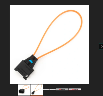

    Заказал этот MOST loop , вся надежда на него . Просто интересно кто-то сталкивался с такими ССС как у меня? И действильно ли схожа моя проблема на то , что эти два отптоволоконных провода не закольцованы между собой и дают такой эффект? И по поводу ремонта ССС , что именно нужно сделать , или какие процедуры в него входят , или же проще купить ССС не "особенную" как у меня upload_2025-10-19_22-8-2.png

    984
    а смыл кольцевать без головы ССС ?

    Для размышления . ссс и усилитель hifi дорест работал с разорванной оптикой ( тоже забыл в колодку переставить), tcu не работал т.к. он по оптике. Tophifi по оптике, не будет звука.

    в его случае что даст закольцовывание мост если у него в самой голове ССС отсутствует оптика? похоже на обычный хифи, где звук от головы к усилителю идет по проводам
    и если не изменяет память, связь мост с внешним миром происходит через голову ССС.
    Если штатно работало до установки андроида то проблема не в оптике.
