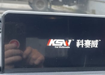

  12. Ift
    Ift Участник тусовки
    26 окт 2013
    135

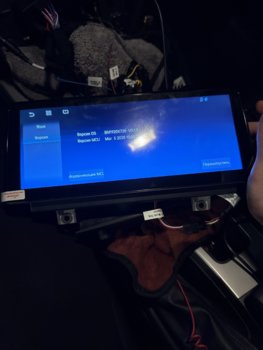

    Когда я запускаю систему мне выводится заставка ksw… получается это обман и мой андроид не имеет никакого отношения к этому бренду?

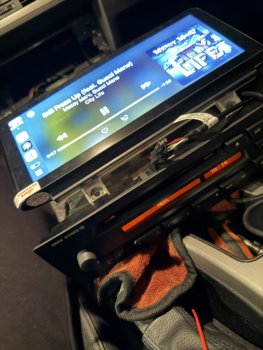

  13. kuz_mv
    kuz_mv Новичок
    18 окт 2025
    7
    Сергей, добрый день! Устанавливаю экран на е90, но звука никакого нет. У меня по заводу есть аукс в подлокотнике, но после подключения ничего не меняется. В магнитолу идет только большой штекер и один провод под радио. Подскажите пожалуйста может знаете как можно это исправить. Могу видео прислать
  14. kuz_mv
    kuz_mv Новичок
    18 окт 2025
    7
    Экран на линукс
      4.1 МБ
      12
  15. Arturros
    Arturros Участник тусовки
    11 дек 2024
    162
    Польша
    Выбран ли у вас источник AUX в меню OEM?
  16. kuz_mv
    kuz_mv Новичок
    18 окт 2025
    7
    Там нет такой опции.

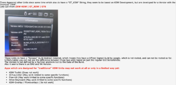

  17. Shamanix
    Shamanix Старожил
    8 дек 2021
    4,404
    KSW-Witstek это классическая система, платы с данной системой по каким то причинам прекратили выпускать,, старт системы был на А9
    KSW-GT это GT-серия, ГУ с данной системой развивались параллельно^ начиная с А11 или А12 уже не помню на SD665 Системные платы для классических KSW и вашего ГУ делает один и тот же разработчик. Обмана нет.
    У Mekede (он же Navifly) своя вселенная в файловом архиве
    В архиве, ссылки с названием файлов на странице сайта, начинающиеся с GT, на самом деле ведут к файлам для классических KSW-Witstek. Таким способом Мекеде публикует файлы со времен А11 классических KSW, когда устройств KSW-GT еще не существовало. С чем это связано, неизвестно. Кто вам прислал прошивку, видимо не в курсе этого :)
    Снимок экрана 2025-10-18 в 17.17.33.png Снимок экрана 2025-10-18 в 17.18.26.png Снимок экрана 2025-10-18 в 17.30.55.png
    У вашего ГУ название конфигурационного файла (ОЕМ) пишется с аббревиатуры ZXW, поэтому ваше устройство и называют ZXW, чтобы не было путаницы с классическим KSW.
    https://f30.bimmerpost.com/forums/showthread.php?s=8ec1f08d2e8ce1d6f72e5ae13e92bea0&t=1832178

  18. kuz_mv
    kuz_mv Новичок
    18 окт 2025
    7
      1.2 МБ
      27
      1.5 МБ
      25
  19. Alsevas
    Alsevas Завсегдатай
    2 сен 2017
    978
    в штатом устройстве машины должен быть выбран источник AUX

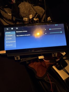

  20. kuz_mv
    kuz_mv Новичок
    18 окт 2025
    7
    Выбрано
      1.5 МБ
      26
  21. Alsevas
    Alsevas Завсегдатай
    2 сен 2017
    978
    подключено в штатный AUX в машине или в переходном жгуте?
  22. kuz_mv
    kuz_mv Новичок
    18 окт 2025
    7
    Из переходного жгута монитора протянут aux провод в штатный разъем
  23. Alsevas
    Alsevas Завсегдатай
    2 сен 2017
    978
    А точно ли вы взяли выход из нештатной в переходном жгуте? не может быть что соединили вход AUX на переходном со входом AUX машины, а выход нештатной просто повис в воздухе?

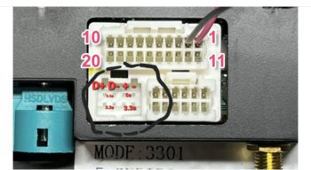

  24. ruslin
    ruslin Участник тусовки
    13 апр 2006
    113
    В комплекте магнитолы не было usb проводов. Подключил как на фото к верхнему ряду 8pin разъема. Usb работает, но один usb провод. На втором ряде 8pin разъема между пинами 3.3в. Польностью не разобрался с распиновкой.
    Очень нужно фото двойного провода usb, часть где видно их расположение в колодке по цветам

  26. kuz_mv
    kuz_mv Новичок
    18 окт 2025
    7
    Всем спасибо, сделал. Китайцы перепутали провода. Пришлось перепиноватт
    serge858 нравится это.
  27. serge858
    serge858 Живу я здесь
    26 июн 2012
    8,599
    В настройках экрана проверьте, там может быть включена передача звука по Bluetooth, тогда через AUX не будет звука, а тлф надо подключить к штатному BT, либо в напитках отключить эту опцию, тогда заработает передача звука через AUX.

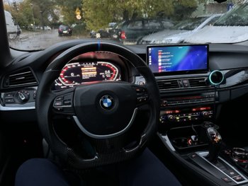

  28. Arturros
    11 дек 2024
    162
    Польша
    12,3 дюйма в F10 — это уже много, не говоря уже о 14,9 дюймах, это настоящий колосс. :)
